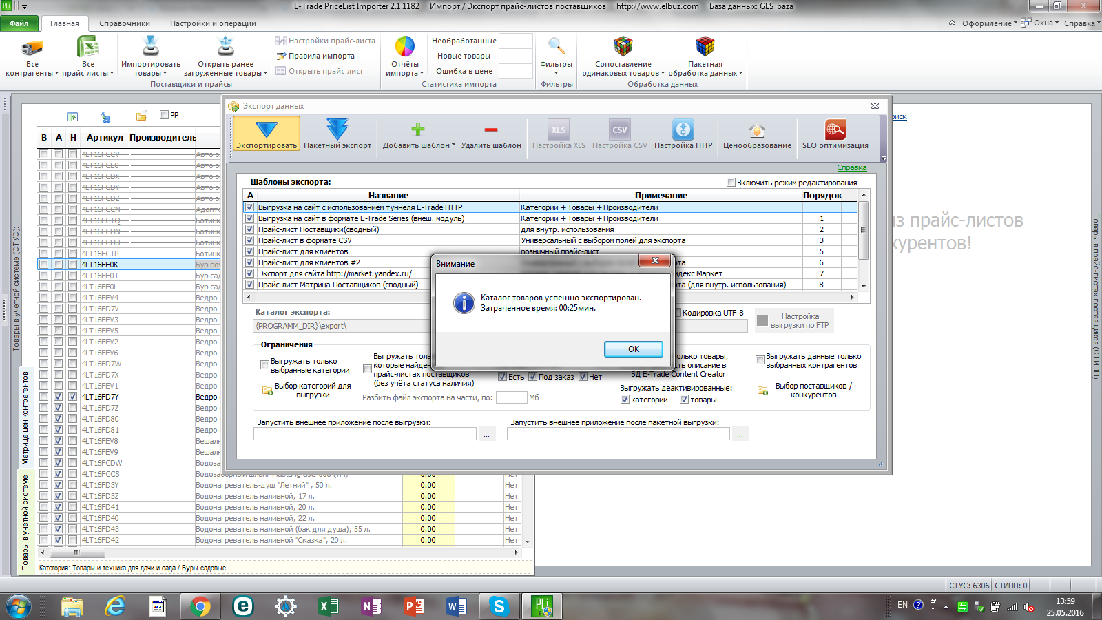

При экспотре каталога через Туннель не происходит изменения статуса наличия на сайте. То есть товар со статусом "нет в наличии" также выгружается на сайт со старой ценой. И цена товара при экспотре так же не меняется на "0".

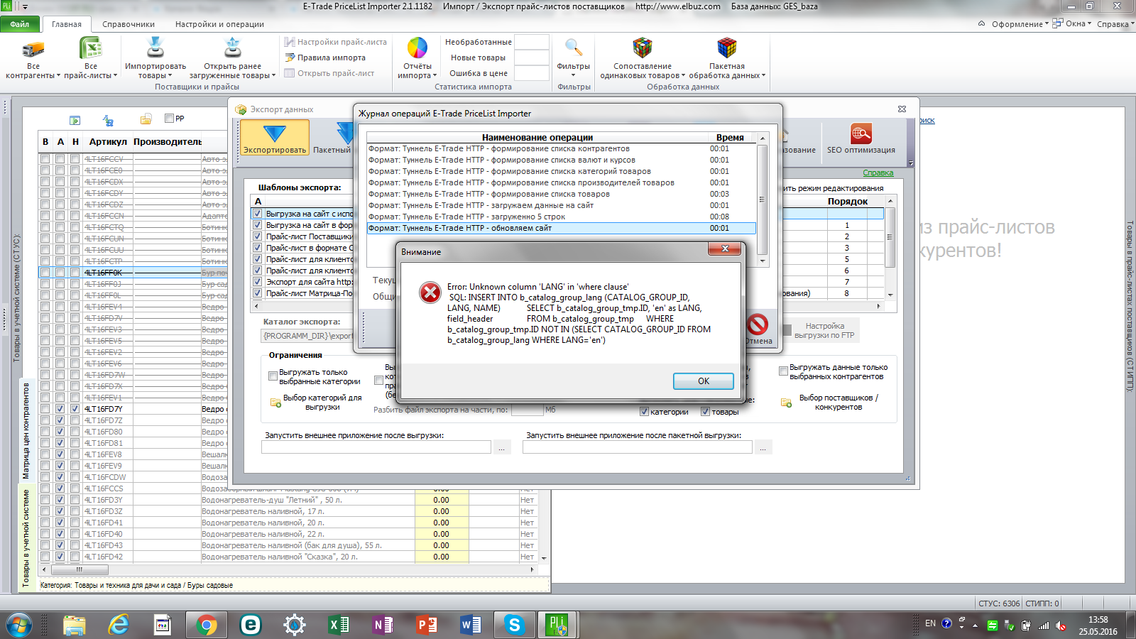

Так же при экспорте выдает ошибку (см. файл).
Не обновляется наличие на сайте

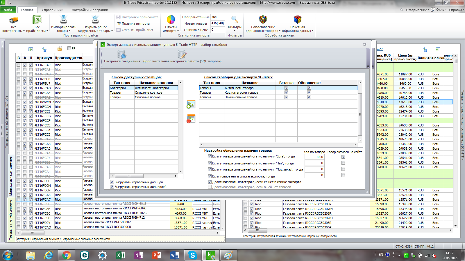

Также "слетает" описание товара уже существующее на сайте. При экспорте не делаем выгрузку описания товара (в настройках HTTP НЕ выбираем поле выгрузки описания товара).

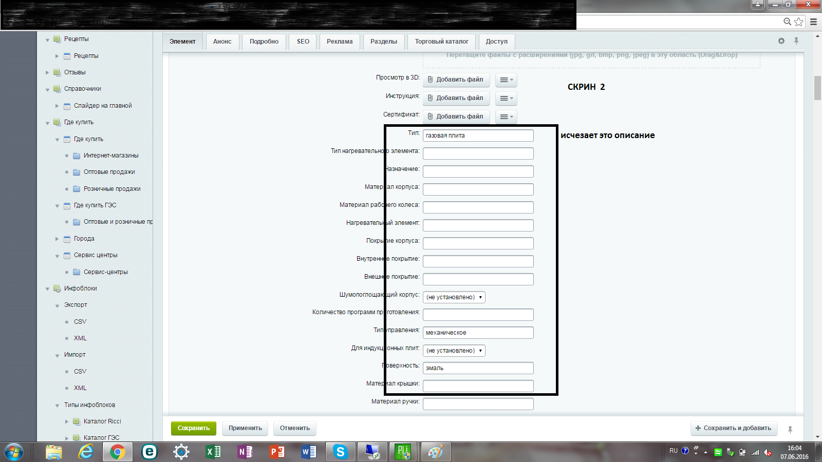

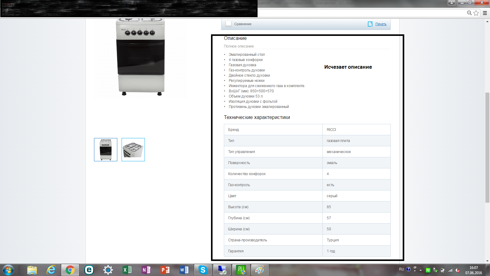

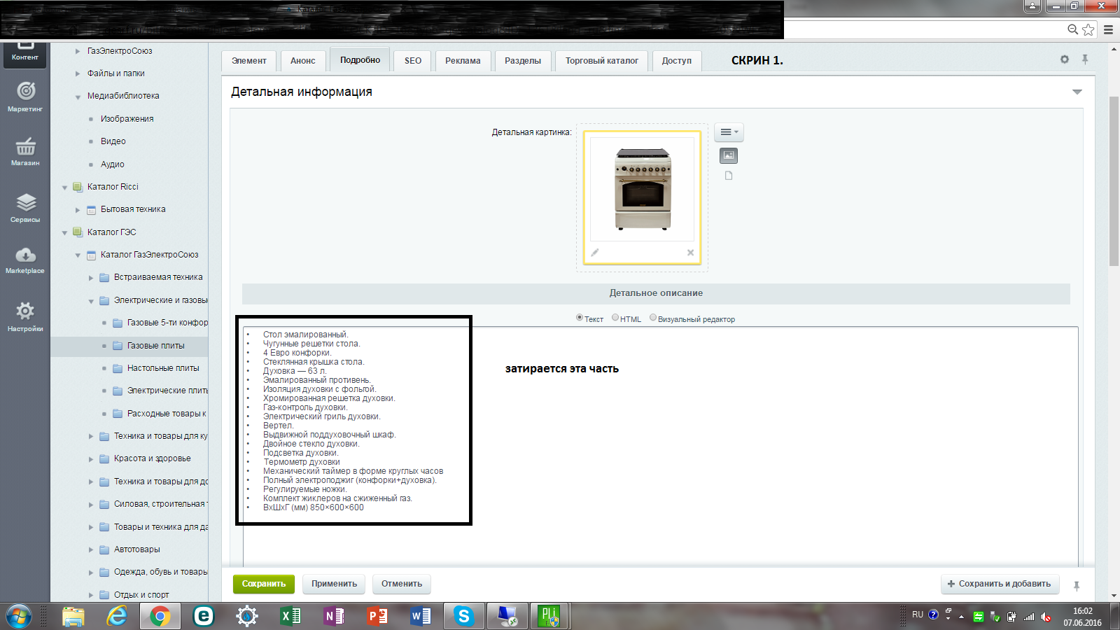

Но так же исчезает не только часть строчного описания товара, см. скрин 1, но и описание заполненное в табличной части (которое "заточено" под поиск по параметрам), см. скрин 2.
- То, что исчезает на сайте

- СКРИН 1
