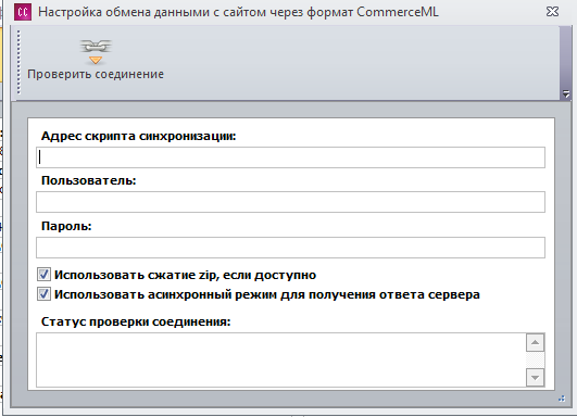

При попытке произвести синхронизацию СС с 1С, происходят ошибки и программа СС не подхватывает колонку наличие и цены. Хотя в файле для импорта это всё есть.
На одном из скринов видно, что при загрузки файла offers, где указываются цены и наличие, выбивает ошибку.
На втором скрине видно, что в файле импорта есть цены и есть наличие, но СС не подхватывает их и колонки в СС указывается всё по нолям.
Ну и естественно, если я произведу импорт на сайт, весь товар будет по нолям и не в наличии.
Подскажите как это исправить.

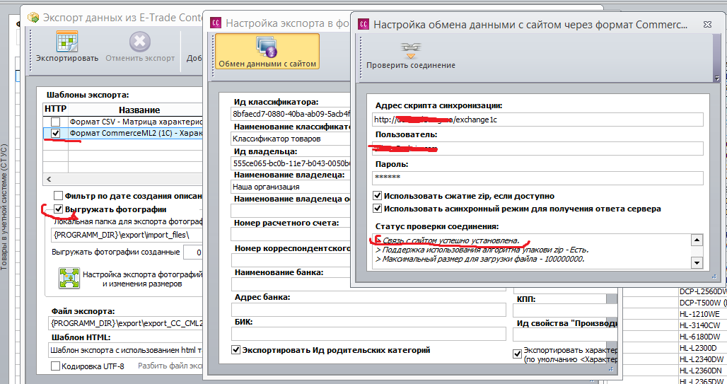

- 121.png (62.31 КБ) 5242 просмотра
Вы можете прикрепить файл в архиве к ответу на форуме мы проверим загрузку файла, экстрасенсорных способностей так же не имеем, чтобы по скриншотам определять проблему.
У вас стоит флаг HTTP, который при создании шаблона не установлен
С какой целью Вы его поставили?
Откройте папку на ftp которая настроена для выгрузки фото и проверьте наличия фото в папке.
Так же убедитесь, что у Вас стоит галочка "Выгружать фотографии", как на нашем скриншоте.
1.Для обмена данными с сайтом по EcommerceML так как и с 1С. С 1С информация обновляется без проблем.Но в 1С нет характеристик и картинок, а только цены и категории.
2.Галочка на выгрузку фото стоит, и это прекрасно видно на скриншоте.
3. Папка по ftp для картинок пустая.
4. Путь к папке для картинок указана правильно.
Загрузка с файла 1С в СС Проходит нормально, единственное не выгружаются цены.
А вот совместить СС с сайтом через обмен данными - не получается. При попытке выгрузить через обмен данными, пишет что мол не стоит флажёк.. как видно на скрине-он стоит.

Не получили ответ на поставленный Вам вопрос. Так же об этом Вас предупреждает программа, но Вы упорно не хотите с ней соглашаться.
Вам нужно СНЯТЬ галочку HTTP.
E-Trade Content Creator не занимается ценами и следовательно они из него не выгружаются для выбранного Вами формата.
E-Trade Content Creator создан для поиска и создания описаний, технических характеристик и фото, именно эти данные и выгружаются из программы.
по умолчанию используется макроподстановка для имени файла {ORGINAL}
Фото оригинала хранятся в папке с БД:
*\E-Trade Content Creator\content_db\ИМЯ_БД\ProductImages\melkaya_bitovaya_tehnika_kuhonnie_kombayni\
Вы выгружаете данные для 1С, при этом настраиваете связь с сайтом. Вам нужно отключить тут все настройки и сформировать локальный файл для загрузки в 1С.
Я писал что мне нужно настроить обмен с сайтом по EcomerceML.
Ладно, пусть СС не занимается ценами. Но у Вас написано что есть возможность настроить обмен с сайтом по EcomerceML. На сколько я понял, это одно и то же что обмен с 1С.Если я не прав, прошу извинить. Если прав, тогда почему я не могу настроить обмен данными с сайтом через настройки 1С на сайте с СС?
Согласно этой инструкции https://elbuz.com/ETradeDocs/CC/index.h ... erceml.htm, СС должен произвести обновление на сайте. Но этого не происходит.
Данный режим разрабатывался для обмена данными со старой версией Битрикс. Сейчас этот режим может не работать, так как вместо него используется модуль Туннель.
Для обмена данными с сайтам рекомендуем использовать модуль Туннель или локальную загрузку/выгрузку файла CommerceML если интересует именно этот формат.
