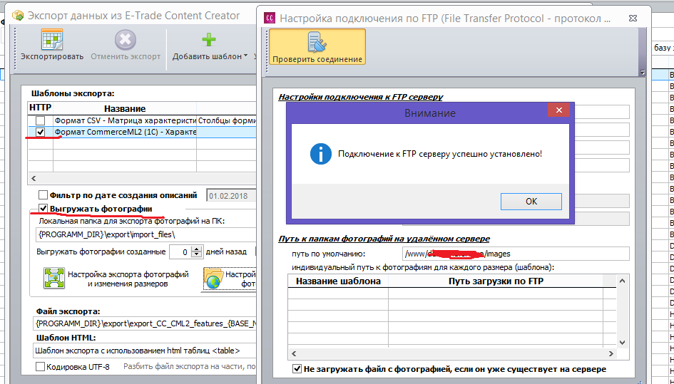

- 121.png (62.31 КБ) 5243 просмотра
Вы можете прикрепить файл в архиве к ответу на форуме мы проверим загрузку файла, экстрасенсорных способностей так же не имеем, чтобы по скриншотам определять проблему.
У вас стоит флаг HTTP, который при создании шаблона не установлен
С какой целью Вы его поставили?
Откройте папку на ftp которая настроена для выгрузки фото и проверьте наличия фото в папке.
Так же убедитесь, что у Вас стоит галочка "Выгружать фотографии", как на нашем скриншоте.

2.Галочка на выгрузку фото стоит, и это прекрасно видно на скриншоте.
3. Папка по ftp для картинок пустая.
4. Путь к папке для картинок указана правильно.
Загрузка с файла 1С в СС Проходит нормально, единственное не выгружаются цены.
А вот совместить СС с сайтом через обмен данными - не получается. При попытке выгрузить через обмен данными, пишет что мол не стоит флажёк.. как видно на скрине-он стоит.

Не получили ответ на поставленный Вам вопрос. Так же об этом Вас предупреждает программа, но Вы упорно не хотите с ней соглашаться.
Вам нужно СНЯТЬ галочку HTTP.
E-Trade Content Creator не занимается ценами и следовательно они из него не выгружаются для выбранного Вами формата.
E-Trade Content Creator создан для поиска и создания описаний, технических характеристик и фото, именно эти данные и выгружаются из программы.

Вы выгружаете данные для 1С, при этом настраиваете связь с сайтом. Вам нужно отключить тут все настройки и сформировать локальный файл для загрузки в 1С.

Данный режим разрабатывался для обмена данными со старой версией Битрикс. Сейчас этот режим может не работать, так как вместо него используется модуль Туннель.
Для обмена данными с сайтам рекомендуем использовать модуль Туннель или локальную загрузку/выгрузку файла CommerceML если интересует именно этот формат.
