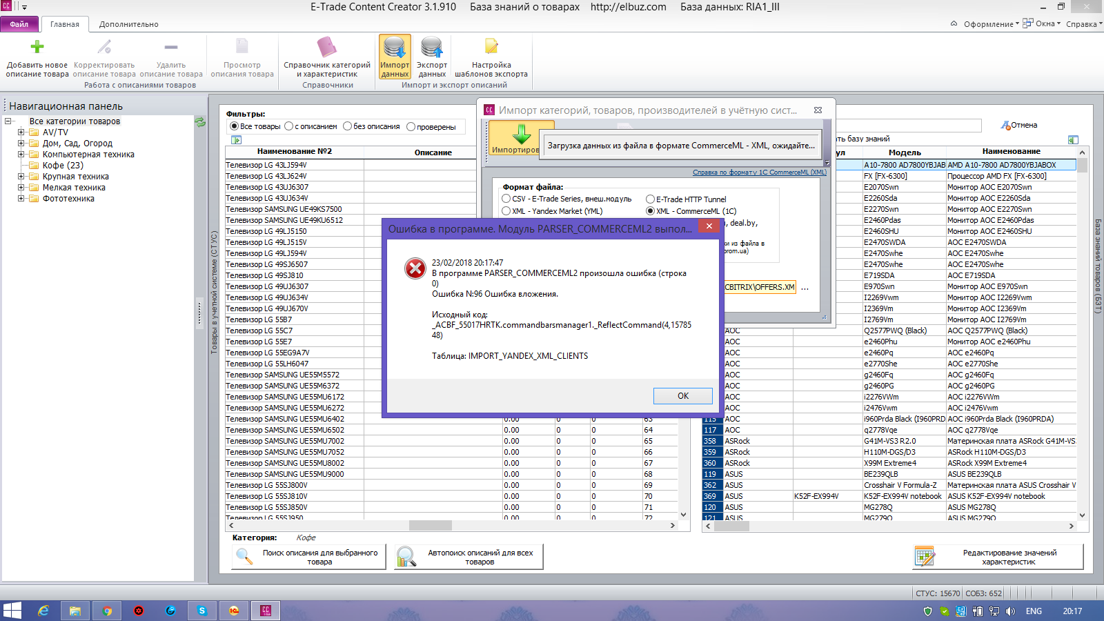

При попытке произвести синхронизацию СС с 1С, происходят ошибки и программа СС не подхватывает колонку наличие и цены. Хотя в файле для импорта это всё есть.
На одном из скринов видно, что при загрузки файла offers, где указываются цены и наличие, выбивает ошибку.

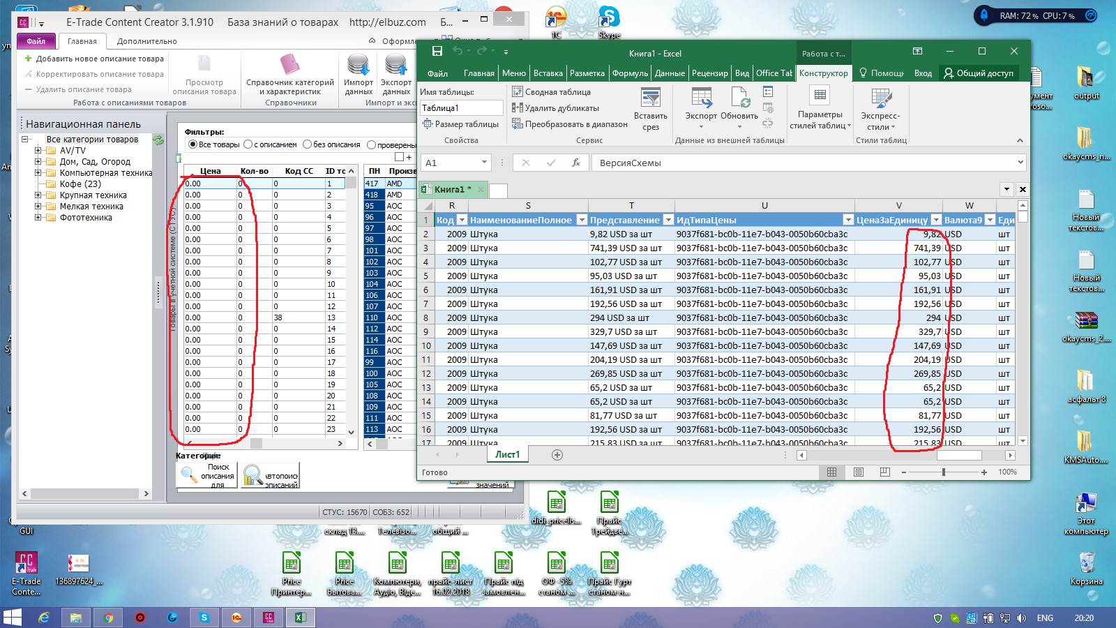

На втором скрине видно, что в файле импорта есть цены и есть наличие, но СС не подхватывает их и колонки в СС указывается всё по нолям.
Ну и естественно, если я произведу импорт на сайт, весь товар будет по нолям и не в наличии.

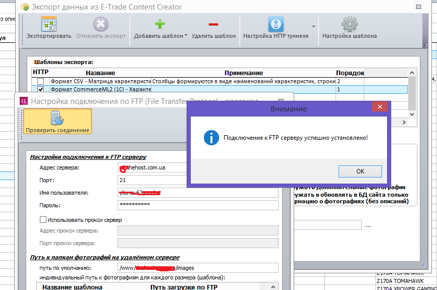

Всё что написано тут https://elbuz.com/ETradeDocs/CC/index.h ... erceml.htm я произвёл, но обмен данными не происходит.Картинки не выгружаются по ftp. Хотя настройки указаны правильно.

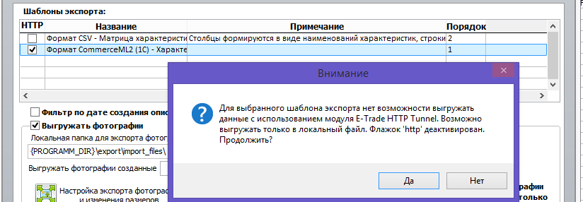

У вас стоит флаг HTTP, который при создании шаблона не установлен
С какой целью Вы его поставили?
Откройте папку на ftp которая настроена для выгрузки фото и проверьте наличия фото в папке.
Так же убедитесь, что у Вас стоит галочка "Выгружать фотографии", как на нашем скриншоте.

1.Для обмена данными с сайтом по EcommerceML так как и с 1С. С 1С информация обновляется без проблем.Но в 1С нет характеристик и картинок, а только цены и категории.

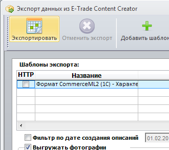

2.Галочка на выгрузку фото стоит, и это прекрасно видно на скриншоте.
3. Папка по ftp для картинок пустая.
4. Путь к папке для картинок указана правильно.
Загрузка с файла 1С в СС Проходит нормально, единственное не выгружаются цены.
А вот совместить СС с сайтом через обмен данными - не получается. При попытке выгрузить через обмен данными, пишет что мол не стоит флажёк.. как видно на скрине-он стоит.

Не получили ответ на поставленный Вам вопрос. Так же об этом Вас предупреждает программа, но Вы упорно не хотите с ней соглашаться.
Вам нужно СНЯТЬ галочку HTTP.
E-Trade Content Creator не занимается ценами и следовательно они из него не выгружаются для выбранного Вами формата.
E-Trade Content Creator создан для поиска и создания описаний, технических характеристик и фото, именно эти данные и выгружаются из программы.

Вы выгружаете данные для 1С, при этом настраиваете связь с сайтом. Вам нужно отключить тут все настройки и сформировать локальный файл для загрузки в 1С.
