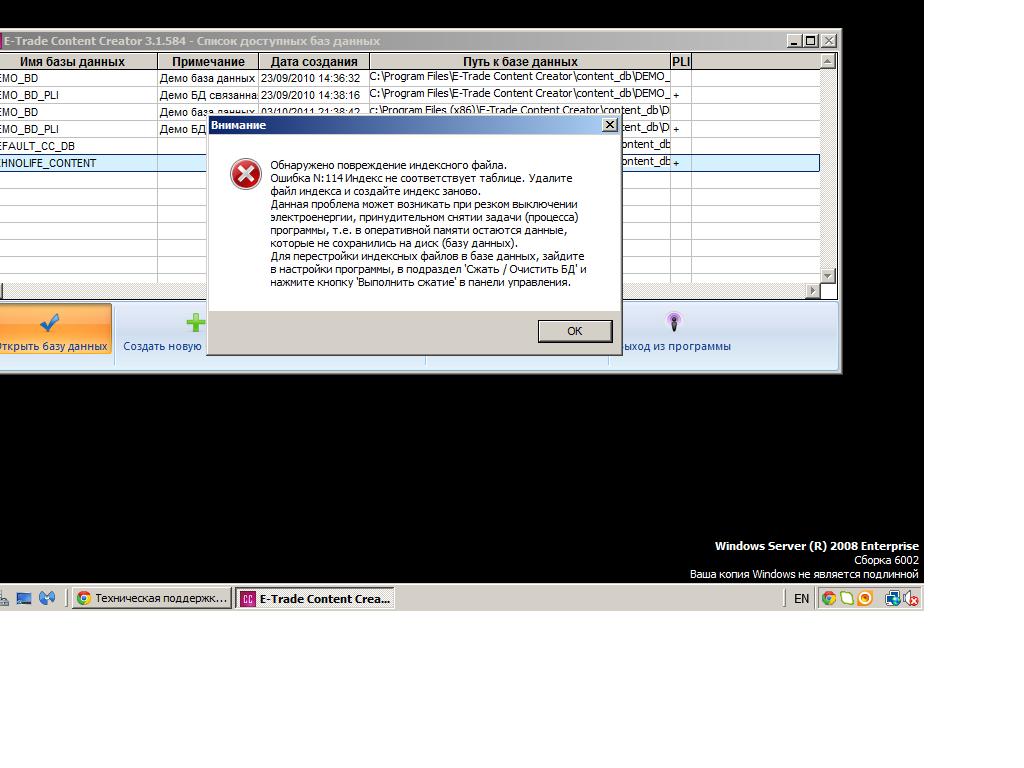

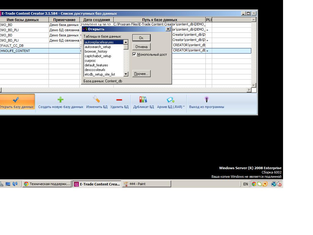

При загрузке базы выдает такие окна... ??? сделали как написано на картинке №444, ничего не поменялось...
Повреждена БД, восстановите архивную копию.
dimasius
Сообщения: 11
Зарегистрирован: 18 сен 2015 17:21
Если архивная копия старая (15.06.2015), можно ли другим путем решить проблему?
При наличии тех. поддержки, можем попробовать восстановить текущую архивную копию БД.
Предварительно Вам нужно разъединить БД E-Trade PriceList Importer и E-Trade Content Creator и запустить каждую в отдельности, чтобы понять какая из БД повреждена.

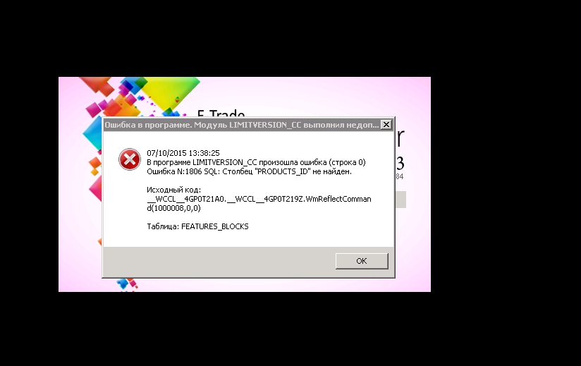

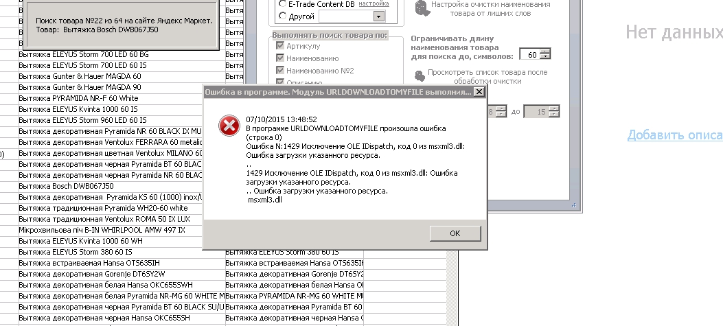

dimasius
Сообщения: 11
Добрый день. Если пропустить все ошибки по индексам в процессе работы появляются вот такие ошибки. Причина этих ошибок в проблеме с индексом базы или это еще что-то вылезло?
Ошибка в программе. Модуль URLDOWNLOADTOMYFILE выполнил недопустимую операцию..jpg
Ошибка в программе. Модуль URLDOWNLOADTOMYFILE выполнил недопустимую операцию..jpg (329.37 КБ) 4444 просмотра
Ошибка в программе. Модуль LIMITVERSION_CC выполнил недопустимую операцию..jpg
Ошибка в программе. Модуль LIMITVERSION_CC выполнил недопустимую операцию..jpg (89.55 КБ) 4444 просмотра
Да, проблема в повреждении БД.

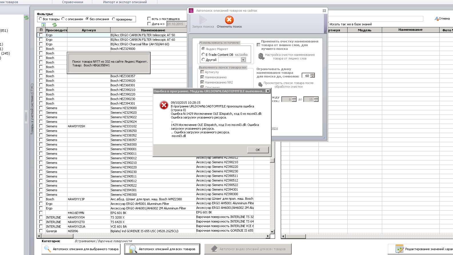

dimasius
Сообщения: 11
Добрый день. Откатили базу, все работает, но периодически при поиске контента программа выдает ошибку. С чем это связано и как ее устранить.
У вас стоит по Наименованию+Наименованию2+Описанию - это не приемлемо. Оставьте только Наименование и повторите попытку.
