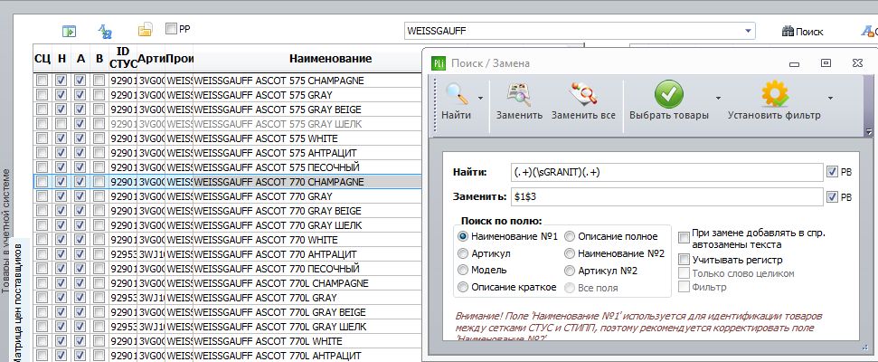

Например так:

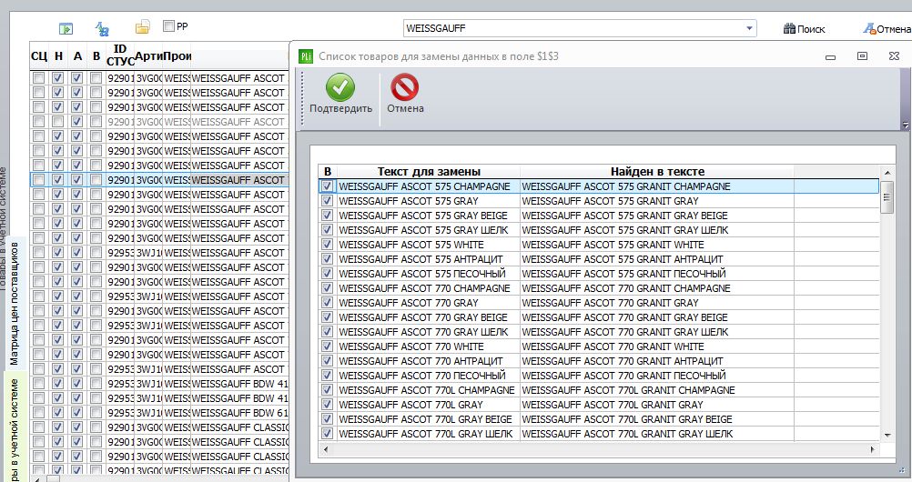

После нажатия на кнопку "заменить все" появляется список товаров с обзором что на что будет изменено:
После нажатия на кнопку "подтвердить", происзодит замена уже в СТУС:

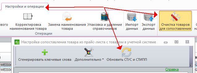

Только у этого способа корректировки наименований с помощью регулярных выражений есть одна неприятная особенность. Товары СТУС, в которых произведены таким образом замены, автоматически не будут сопоставляться с аналогичными(по наименованию) товарами в СТИПП, если не произвести обновление СТУС и СТИПП

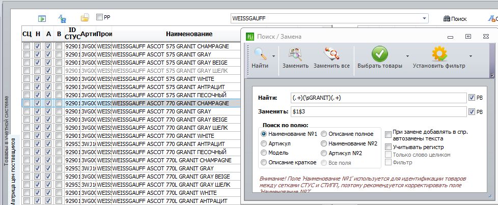

Например, я продемонстрировал на картинке выше. В СТУС были добавлены товары, в наименовании которых было не нужное слово, с точки зрения сравнения по наименованию №1, т.е. у других прайс-листов в наименовании это слово отсутствовало, вот я его и удалил, чтобы в дальнейшем эти товары сопоставлялись автоматически по наименованию.
