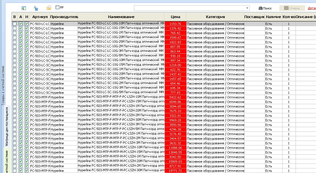

НО, наименование 1 слишком длинное. Я хочу его укоротить. Допустим регуляркой резать до определенного символа. Я нахожусь в определенной категории товаров в навигационной панели. Скажите, я могу как то сделать замену и подкорректировать наименование 2???

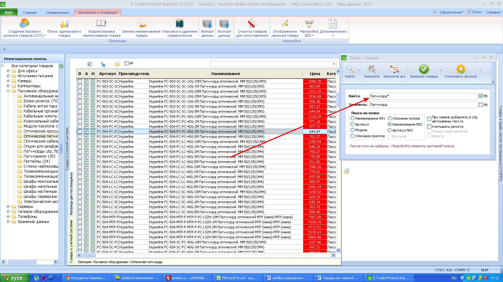

ПКМ в СТУС на любом товаре из появившегося меню выбираем "Найти/Заменить..."
В поле найти пишем, например, так:Поле заменить оставляем пустым.
Или, например, так:В поле заменить пишем:
Справа не забываем установить 2 галочки "РВ" напротив полей "Найти" и "Заменить".
При необходимости производить замены в поле "Наименование №1", нужно выбрать поиск по полю "Наименование №1"
Нажимаем "Заменить все"
Появится результат, его можно либо принять либо отменить. Это можно делать только при использовании регулярных выражений, Т.е. с активированными галочками "РВ"
Можно с помощью поисковой строки предварительно отфильтровать СТУС, в этом случае регулярные выражения применятся только к отображаемым на данный момент товарам в СТУС
(\s[а-я]{4,}.+)Или, например, так:
(^.+)(\s)([а-я]{4,}.+)Код: Выделить всё
$3$2$1При необходимости производить замены в поле "Наименование №1", нужно выбрать поиск по полю "Наименование №1"

я хочу заменить все что идет после слова Патч-корд в наименование №2 на пустоту.
Найти
Патч-корд*
заменить на
Патч-корд
Результат не найден!!!

Быть может Вам удобнее использовать Наименование из E-Trade Content Creator в качестве наименования номер два?
А с чего Вы взяли, что такое условие должно и будет работать? ВЫ поставили галочку "РВ", но это не регулярное выражение.iMessi89 писал(а):вообщем не получается ничео

да я и убирал галочку и что только не делал. Мне просто надо обрезать наименование с определенного слова!e-special писал(а):А с чего Вы взяли, что такое условие должно и будет работать? ВЫ поставили галочку "РВ", но это не регулярное выражение.iMessi89 писал(а):вообщем не получается ничео

Заменить все что идет после слова Патч-корд на пустоту!! Но я не знаю как это сделать и можно ли вообще это сделать?

Не ужели так сложно внимательно прочитать и сделать то, что я написал во втором посте этого топика?iMessi89 писал(а):да я и убирал галочку и что только не делал. Мне просто надо обрезать наименование с определенного слова!
я не знаю как для этого патч-корда регулярку написать!
во втором посту все написано, есть 2 примера. Что не понятно?iMessi89 писал(а):я не знаю как для этого патч-корда регулярку написать!
