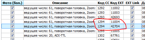

Произошел веселый казус с БД CC. Кратко: была создана 1-я БД, найдены описания закачаны на сайт и все работало нормально. Позже был шаг, создания еще одной базы в программе CC для тестов. и с нее также закачивали описания с картинками до поры до времени. Пока не началось следующее:
При экспорте описаний *в интернет магазин по тунелю (все настроенно нормально)* обновляет товар соовественно неправильно, слетают все картинки тобишь перезаливаются новымы по коду, а сообственно код в БД и магазине совпадают не правильно...
Более внятным языком... на 2-4 товара в магазине например: код(ID) их в магазине 11004 - некая вспышка, 42704 - некие наушники.. в БД CC имеет одинаковый айди тобишь например 1294... и при обновлении описаний и картинок, вместо того, чтобы влить в товар 11004 - картинку и описание, вливает в 42704 картинку и описание.. в итоге под товаром 11004 - картинка и описание товара 42704.
Как решить можно данную проблему? создать новую БД в СС? но как быть с уже залитым товаром...
Дубликаты в Код СС (CC_LINK_ID)

Где вы нашли информацию, что такие действия будут вести к корректным результатам?
Создать новую БД СС, и найти описания для всех товаров заново.

Нигде не находил, здесь вообще мало информации по форс-мажорным обстоятельствам. поэтому и создал тему, возможно кто-то также в будущем наткнется на данную/схожую проблему...
Смущает один вопрос БД в CC создаются же разные, разные папки же и таблици.. почему в первой БД создались дубликаты кодов в базе знаний описаний, я так и не пойму. Если после повторного создания БД СС и поиска описаний появятся дубликаты - это будет печально.
На вашем скриншоте видно, что для разных товаров одно и тоже описание товара соответствует с одним кодом.

это я понял, вопрос был в другом, почему получилось так? что на разный товар - одно и тоже описание подключилось.)
Сложно сказать почему так получилось. Вероятнее всего были не корректные действия.

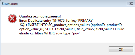

потратив н-ное количество часов, копирую базу СС, копирую базу магазина.. заливаю себе на локалку. запускаю Триальную версию вашей программы, экспортирую описания - все как часы работает, экспортирую фильтры... и тут опа вылазит ошибка при экспорте см. фото. это уже так сказать результат на лицо. Значит упустим проблему что плохой экспорт, возможно программа некорректно установилась? но тогда как быть с фильтрацией если мы установим программу правильно... ведь в предыдущей программе фильтры закачивались нормально и отображались... в общем почитал ошибку пошел почистил Truncate'ом таблицы SC_product_options и SC_product_options_values ... вгружаю повторно.. тоже самое - это уже интересно хотел было найти вашу таблицу *cc_filters но увы, вшили

Создаётся временная таблица, которая затем удаляется.хотел было найти вашу таблицу *cc_filters но увы, вшили
Вы можете пересохранить таблицу для дальнейшей работы, следующими SQL запросами, которые прописываются для шаблона экспорта:
DROP TABLE IF EXISTS etrade_cc_filters_tmp;;;
CREATE TABLE etrade_cc_filters_tmp SELECT * FROM etrade_cc_filters;;;Совсем недавно была исправлена ошибка в программе СС, которая порождала возникновение ошибки показанной на вашем скиншоте. Проблема возникает при не корректной настройке синонимов характеристик, когда для 1 товара, для 1 характеристики выгружается 2 и более значения для фильтрации.
После экспорта данных на сайт для фильтрации, проверьте в первую очередь наличие для товаров характеристик и значений в админ части сайта. Если таковые имеются в админ части, а в пользовательской части фильтры не выводятся, тогда нужно проверять модуль фильтрации, почему он не выводит фильтры. Вы используете стандартный модуль фильтрации движка Webasyst ShopScript?

И так тесно пообщавшись с тех.поддержкой, проблема была решена следующим образом. Переустановил программу и все заработало
