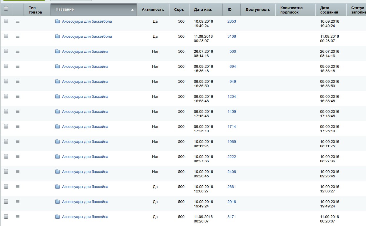

При экспорте через тунель вместо 4000 наименований товара становится 8000 шт, причем при выгрузке через тунель появляется ошибка 504. Манипуляции по увеличении времени по рекомендации для устанения ошибки провели, ошибка не исчезает. сначала появляется, через некоторое время исчезает с зкрана и продолжается выгрузка. Через 5 мин сообщение что каталог выгружен. Захожу на сайт, обновление нет ни по цене , ни по наличию , ни по новым добавленным товарам через программу. Но в админке уже задвоенные категории и товары . по логам я вижу обращения к http-туннелю
46.147.213.45 - admin [11/Sep/2016:00:20:43 +0300] "POST /etrade_http_tunnel/etrade_http_tunnel.php? HTTP/1.0" 200 116 "-" "Mozilla/4.0 (compatible; MSIE 6.0; Windows NT 5.0)"
46.147.213.45 - admin [11/Sep/2016:00:24:28 +0300] "POST /etrade_http_tunnel/etrade_http_tunnel.php? HTTP/1.0" 200 116 "-" "Mozilla/4.0 (compatible; MSIE 6.0; Windows NT 5.0)"
46.147.213.45 - admin [11/Sep/2016:00:24:28 +0300] "POST /etrade_http_tunnel/etrade_http_tunnel.php? HTTP/1.0" 200 12 "-" "Mozilla/4.0 (compatible; MSIE 6.0; Windows NT 5.0)"
46.147.213.45 - admin [11/Sep/2016:00:24:29 +0300] "POST /etrade_http_tunnel/etrade_http_tunnel.php? HTTP/1.0" 200 12 "-" "Mozilla/4.0 (compatible; MSIE 6.0; Windows NT 5.0)"
Это обращение совпадает со временем появления дублей
Если манипуляции провести несколько раз, ложится сайт, выдает ошибку 502, на сервере создается немыслемая нагрузка, что в итоге происходит не могу понять. Помогите разобраться, с момента запуска сайта на новом движке ни дня нет рабочего. На джумле всеок, пользуюсь уже 2 года.

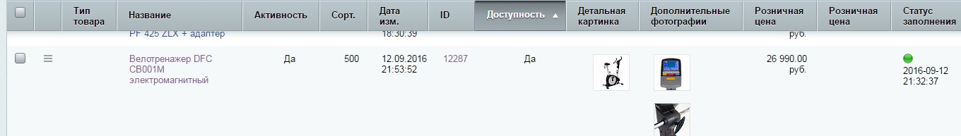

Товары DELUXE - Sportov61.ru - Google Chrome.jpg (100.92 КБ) 3587 просмотров
проблема была не в сервере. Задвоение каталога происходит из за разных чпу, изначально с помощью импорта в программу попали чпу , сформированные битриксом, потом в программе я обновила все чпу и экспортировала на сайт. На сайте кол-во сразу удвоилось и я обратила внимание внимание что чпу у товаров с одним id разные. Пришлось восстановить бекап, заново чпу сформировал битрикс, больше в программе чпу не обновляю, выгружаю как сть. Но стоит добавить товар, как программа формирует свое чпу и при выгрузке товар появляется в админке со статусом активно, но при открытии на сайте появляется надпись " Елемент не найден" Изменила у выгруженного товара чпу с помощью битрикс, но отображаться на сайте он так и не стал. Пробовала разместить SQL запрос, проблема не решается. Подскажите что делать?
