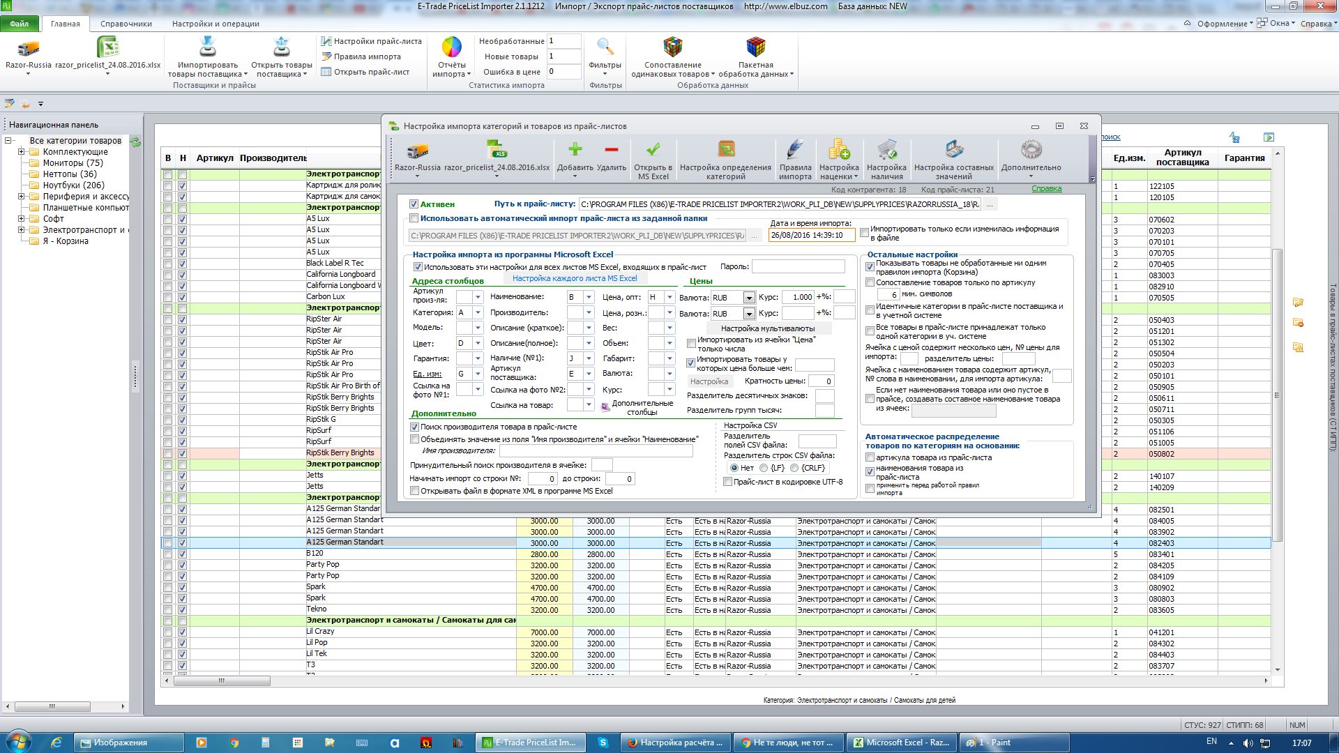

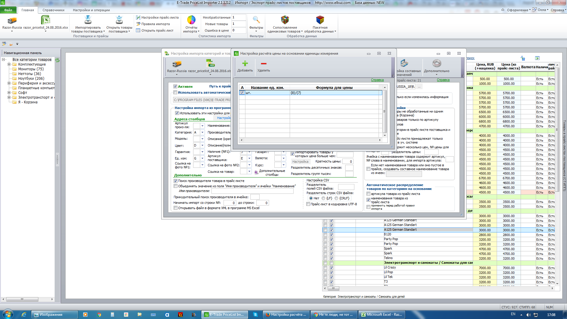

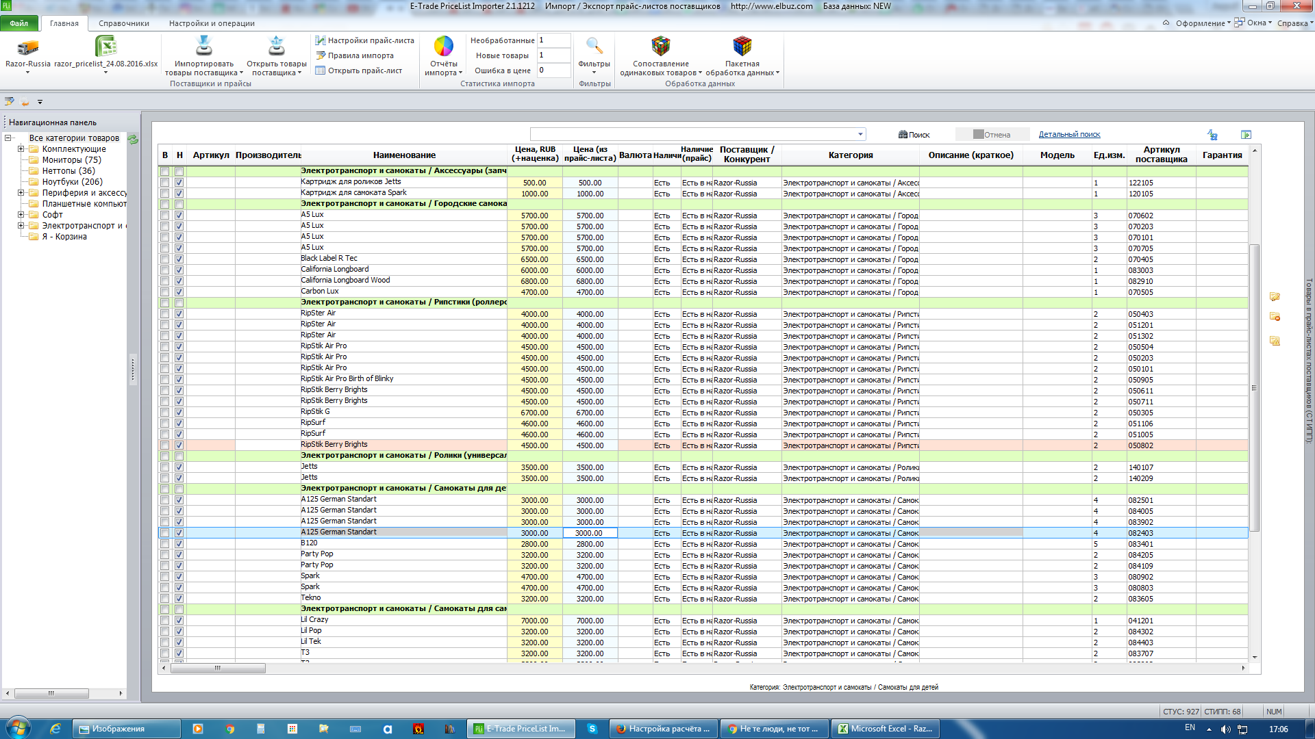

1) Настройка импорта категорий и товаров.
2) Настройка ставим галку ед. изм.
3) Настройка расчета цены. 8 и 7 номер столбцов в прайс-листе.
4) Мне надо получить цену за штуку. Как это сделать?

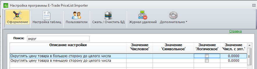

Добрый день. При расчёте цены товара на основании единицы измерения товара округляет и цену и вес.
например вес 5,81 гр. цена за грамм 510,25 руб = Цена получается на выходе 3060 руб а должна быть 2964,5525 руб
т.е. оно округлило 5,81 до 6,0 а цену 510,25 до 510,0
В настройках формат указан 999999,9999 и на вес и на цену
Подскажите как это исправить?
У нас нет настроек по округлению веса, вес берется как есть из прайс-листа,
если у Вас в системе стоит разделитель десятичных - точка, а в прайсе указана запятая, например вес = 5,81
то при получении из прайса будет 5. если разделитель десятичных совпадает, то округления не будет
а вот за округление цен отвечают эти настройки:
округление цены.png (33.18 КБ) 6525 просмотров
сделайте их как на скриншоте.
MCMak
Сообщения: 12
Зарегистрирован: 24 фев 2011 14:46
Ничего не помогло, при расчете цены за грамм округляет как цену так и вес независимо ни от каких настроек. Причем в вес импортируется вес без округления, а вот при перемножении цены за грамм на вес округляются оба значения...
Попробуйте В настройках формата вместо 999999,9999 указать 999999.9999 и на вес и на цену как показано на примере в документации.
