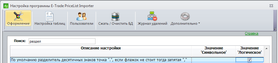

а вот за округление цен отвечают эти настройки:
округление цены.png (33.18 КБ) 6530 просмотров
сделайте их как на скриншоте.

Ничего не помогло, при расчете цены за грамм округляет как цену так и вес независимо ни от каких настроек. Причем в вес импортируется вес без округления, а вот при перемножении цены за грамм на вес округляются оба значения...
Попробуйте В настройках формата вместо 999999,9999 указать 999999.9999 и на вес и на цену как показано на примере в документации.
