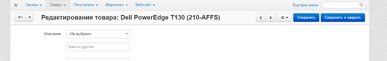

проблема с экспортом описаний
- Снимок 2.PNG (29.23 КБ) 4628 просмотров
Проблема в чем заключается?
Да я не знаю в чем проблема. Мне эта характеристика нужна, а она у половины товаров есть, а у половины нет.
Вы утверждаете, что харак-ка "описание" заполнена для всех товаров в E-Trade Content Creator, но не для всех товаров она заполнена в админ части магазина, после экспорта из E-Trade Content Creator?
Да именно так.

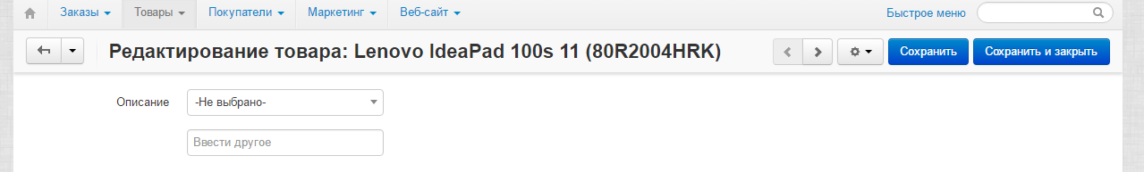

Приведите, пожалуйста, конкретный пример одного товара в E-Trade Content Creator где у него заполнено поле "описание" и того же товара в админке сайта, после экспорта из E-Trade Content Creator где у него не заполнено описание.
В программе:
Артикул: 80R2004HRK
Производитель: Lenovo
Наименование: Lenovo IdeaPad 100s 11 (80R2004HRK)
Модель: IdeaPad 100s 11 (80R2004HRK) (Intel Atom Z3735F 1330 MHz/11.6"/1366x768/2.0Gb/32Gb SSD/DVD-RW нет/Intel HD Graphics/Wi-Fi/Bluetooth/Win 10 Home)
Описание: ноутбук, цвет белый, экран 11,6" 1366x768, процессор Atom Z3735F 1330 МГц, оперативная память 2 Гб DDR3, объем накопителя SSD 32 Гб, графический адаптер (видеокарта) Intel HD Graphics SMA, операционная система Windows 10 Home, код товара 33795
Описание (полное):
Два раза экспортнул, кэш чистил. Не появляется характеристика.
Артикул: 80R2004HRK
Описание (полное):
- Снимок.PNG (24.2 КБ) 4621 просмотр
Прикрепите, пожалуйста, скриншот карточки этого товара из СС.
