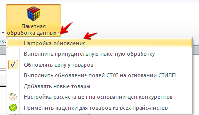

при добавлении нового наименования из прайса поставщика в учетную систему не переносятся данные из колонки "объем"
почему это может быть ?
потому, что эти данные не отмечены по-умолчанию в настройках обновления пакетной обработки. Отметьте.

спасибо большое вопрос разрешился.
