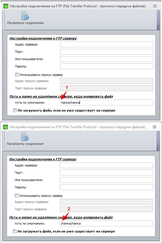

При настройке экспорта данных через фтп программа самостоятельно добавляет в адрес на сервере лишний знак "/" спереди адреса. И это не дает экспортировать файл.
Удалить этот знак невозможно. При сохранении настроек, он добавляется снова.

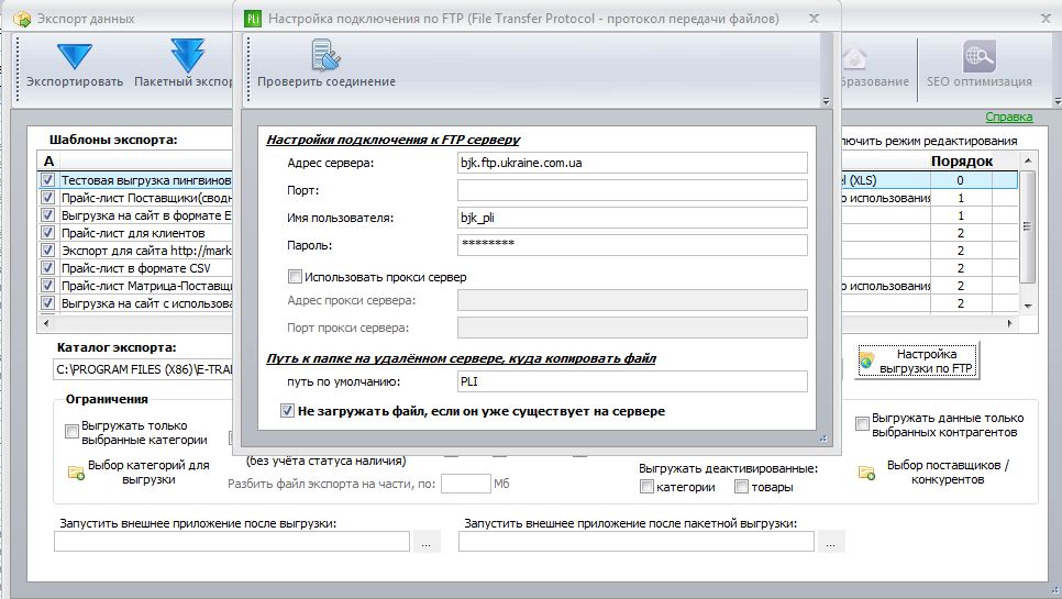

ввожу адрес на сервере "PLI" (снимок 1)
закрываю окошко

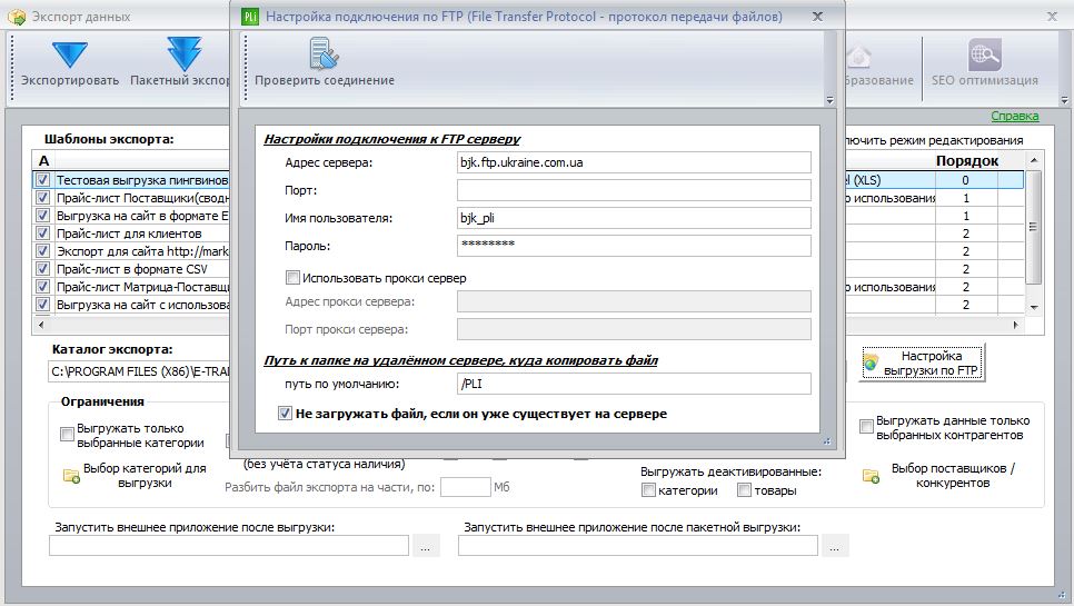

захожу снова в настройку экспорта по FTP. вижу,что к адресу добавилось "/" и стало "/PLI" (снимок 2)
закрываю окошко
- так становится
- Снимок 2.JPG (109.74 КБ) 5392 просмотра
- так ввожу
- Снимок 1.JPG (108.9 КБ) 5392 просмотра
