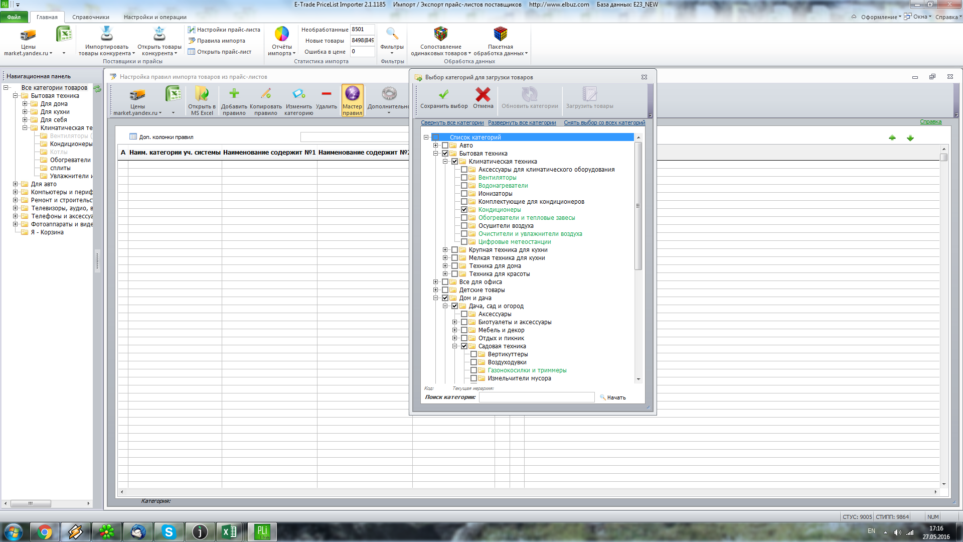

Насколько я понимаю правила импорта работают только при пакетной обработке, а без добавления товаров из яндекс маркета в учетную систему нельзя обойтись в такой ситуации? Тем более сопоставление через УМКА проводится же до пакетной обработки и добавления товаров "конкурента" в учетную систему. Мастер правил с конкурентами не работает, в нем не определяются категории из прайса конкурента (в данном случае яндекс маркета), вместо окна "Мастер создания правил импорта" открывается окно "выбор категорий для загрузки товаров".

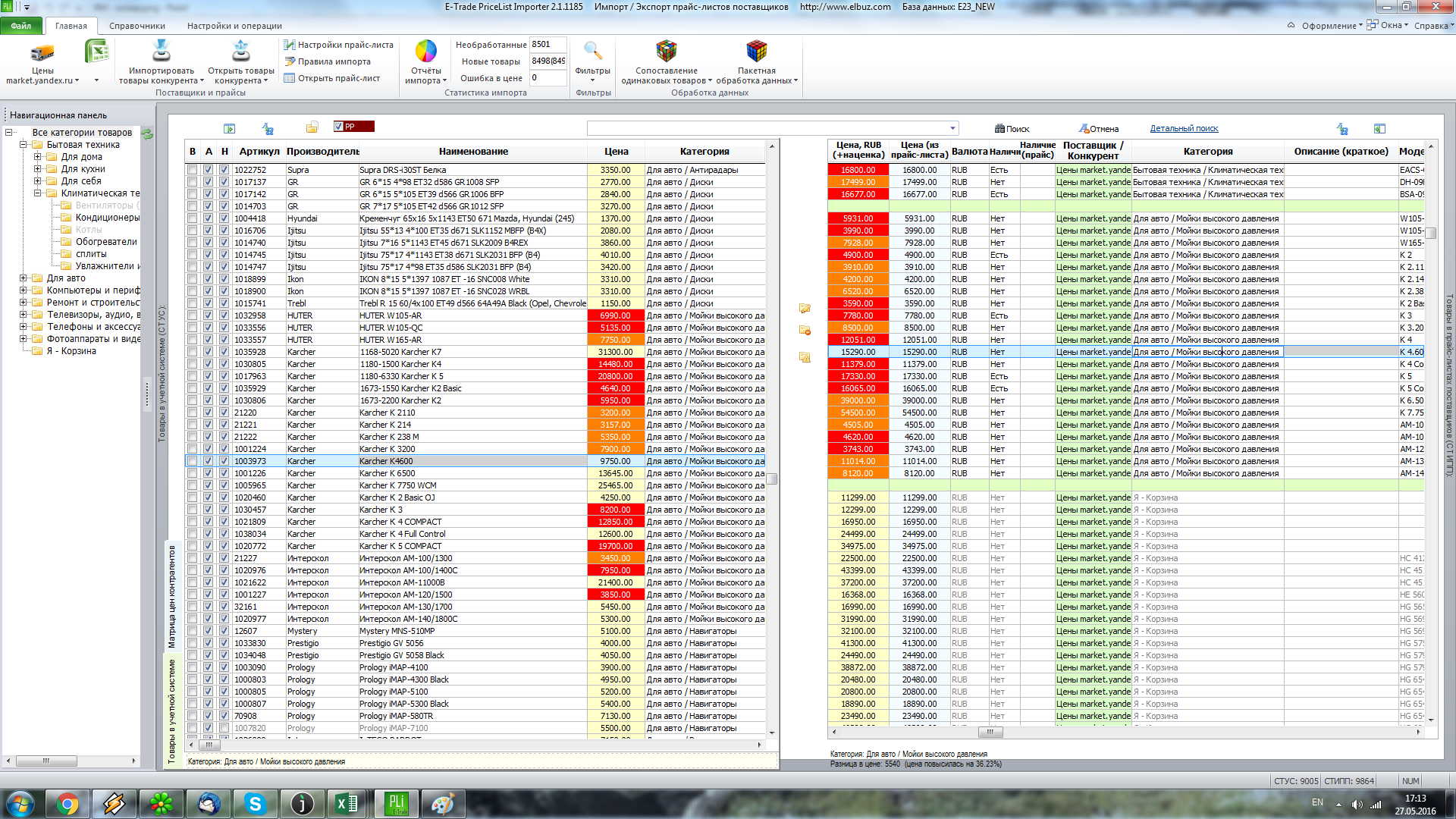

Что пишется после импорта из маркета в стипп в поле "категория прайс"? прикрепите скриншот.
KubanDK
Сообщения: 4
Зарегистрирован: 16 май 2016 19:24

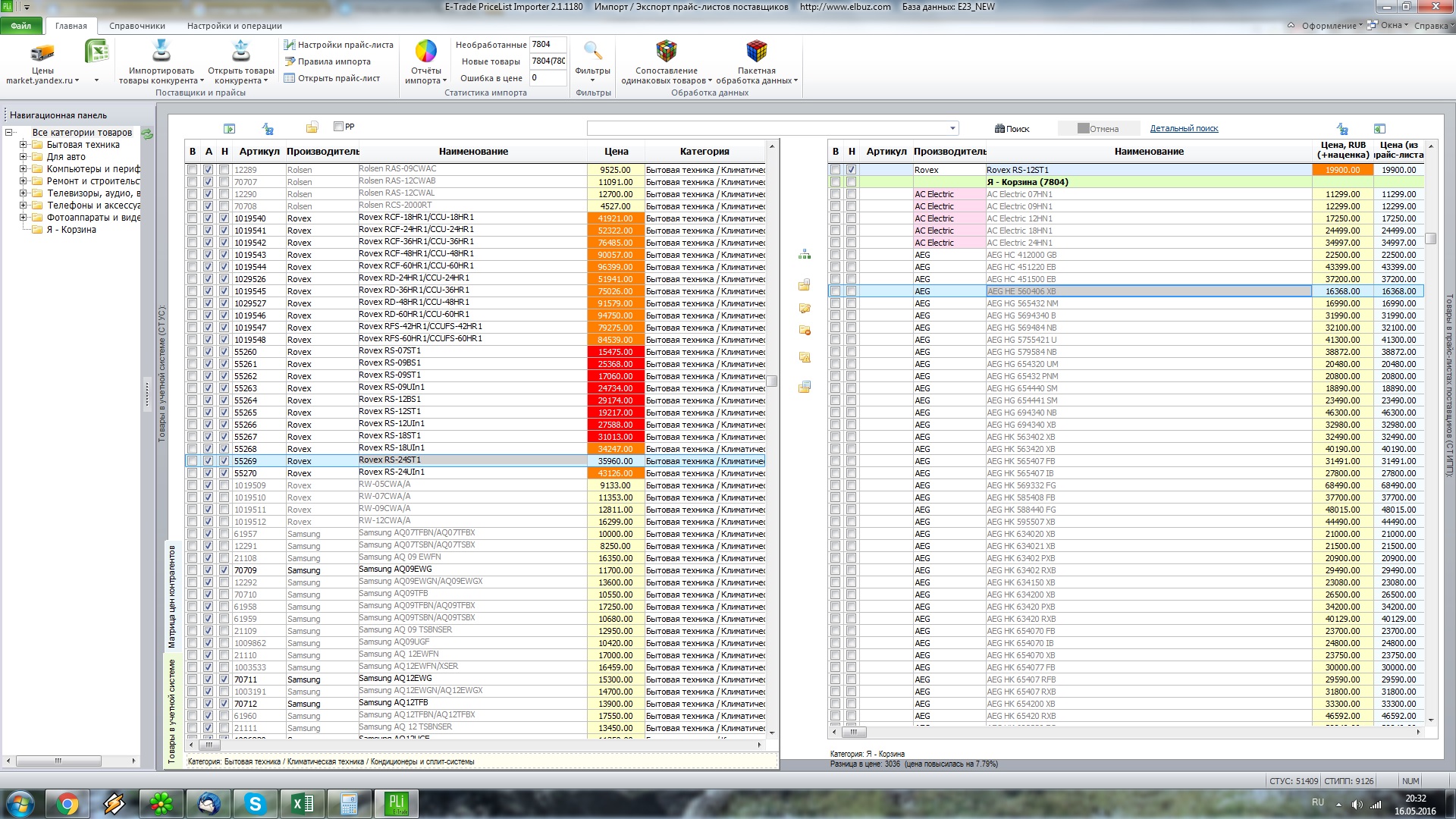

Либо категория товара на яндекс маркете, либо "я корзина", в основном "я корзина". К примеру категория шины определилась только у 3 позиций из многих тысяч.
На этом скрине с маркета загружено 2 категории. Мастер правил не работает.
