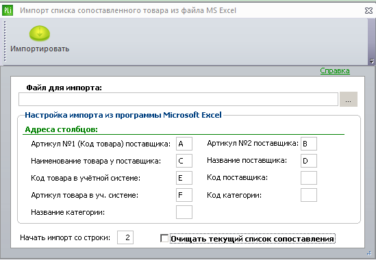

В нашу основную базу делаю импорт сопоставлений.

- Настройки импорта сопоставлений.PNG (18.64 КБ) 4403 просмотра
- Простейший файл сопоставлений.PNG (4.75 КБ) 4403 просмотра
