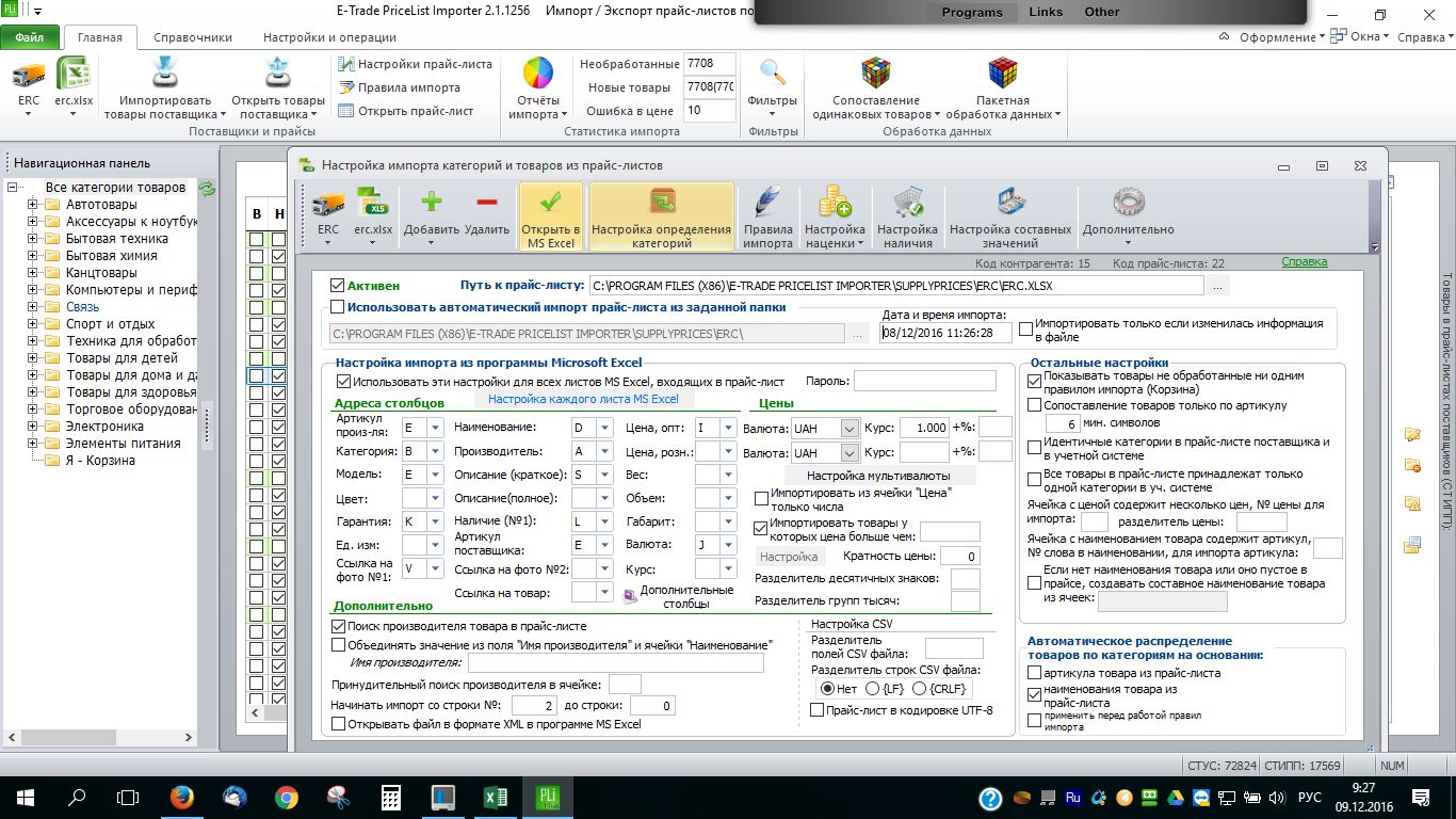

Здравствуйте!
Не пойму, что делаю не так, у меня не определяются категории.

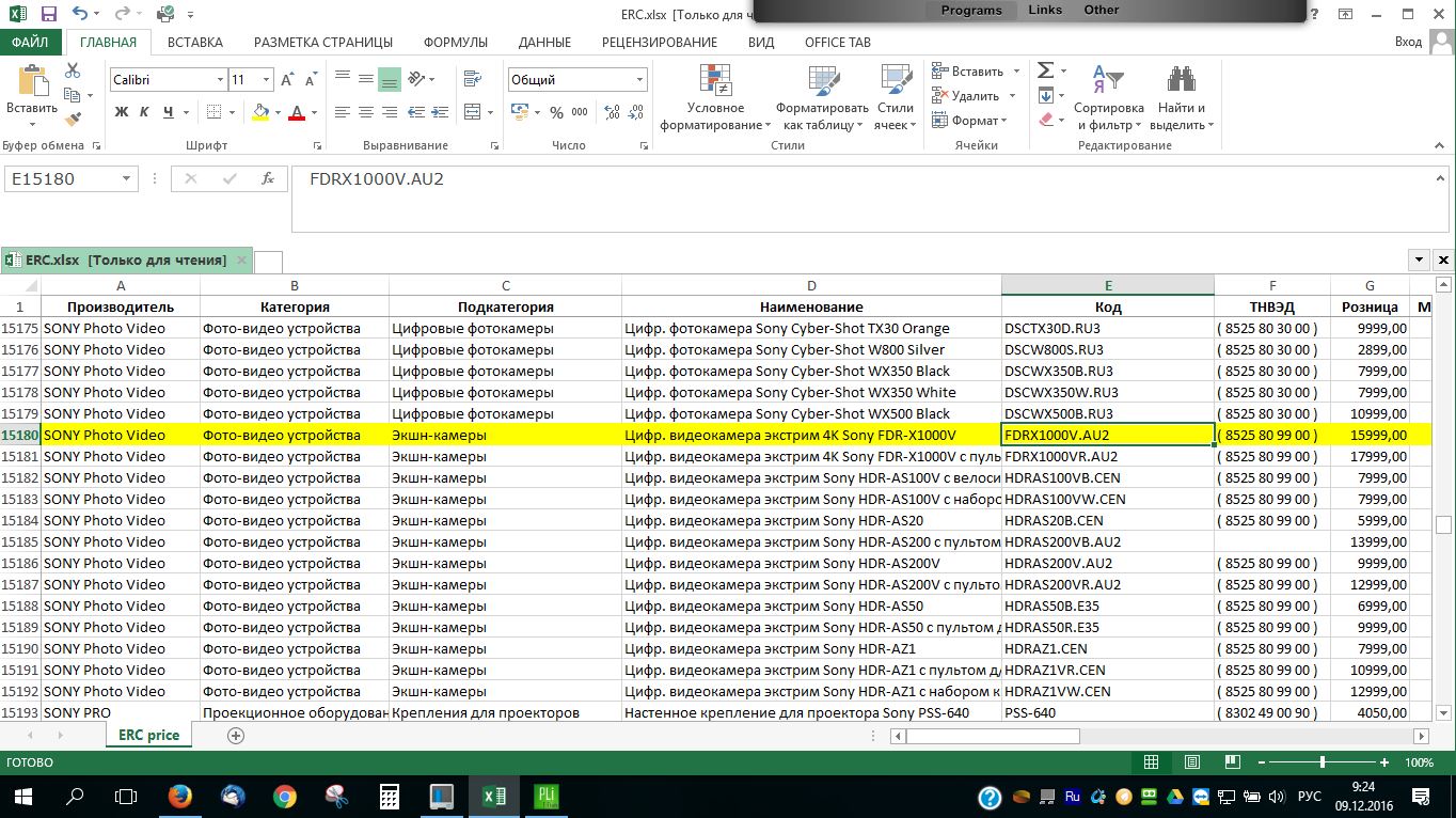

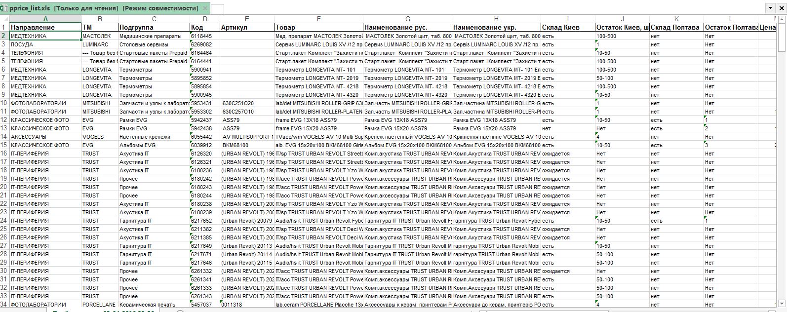

Есть прайс Юг Контракта
1. Прайс ЮК.JPG (358.38 КБ) 4462 просмотра
Настройки прайса
Настройки прайса
Настройки прайса
Настройка прайса 1.JPG (294.28 КБ) 4462 просмотра

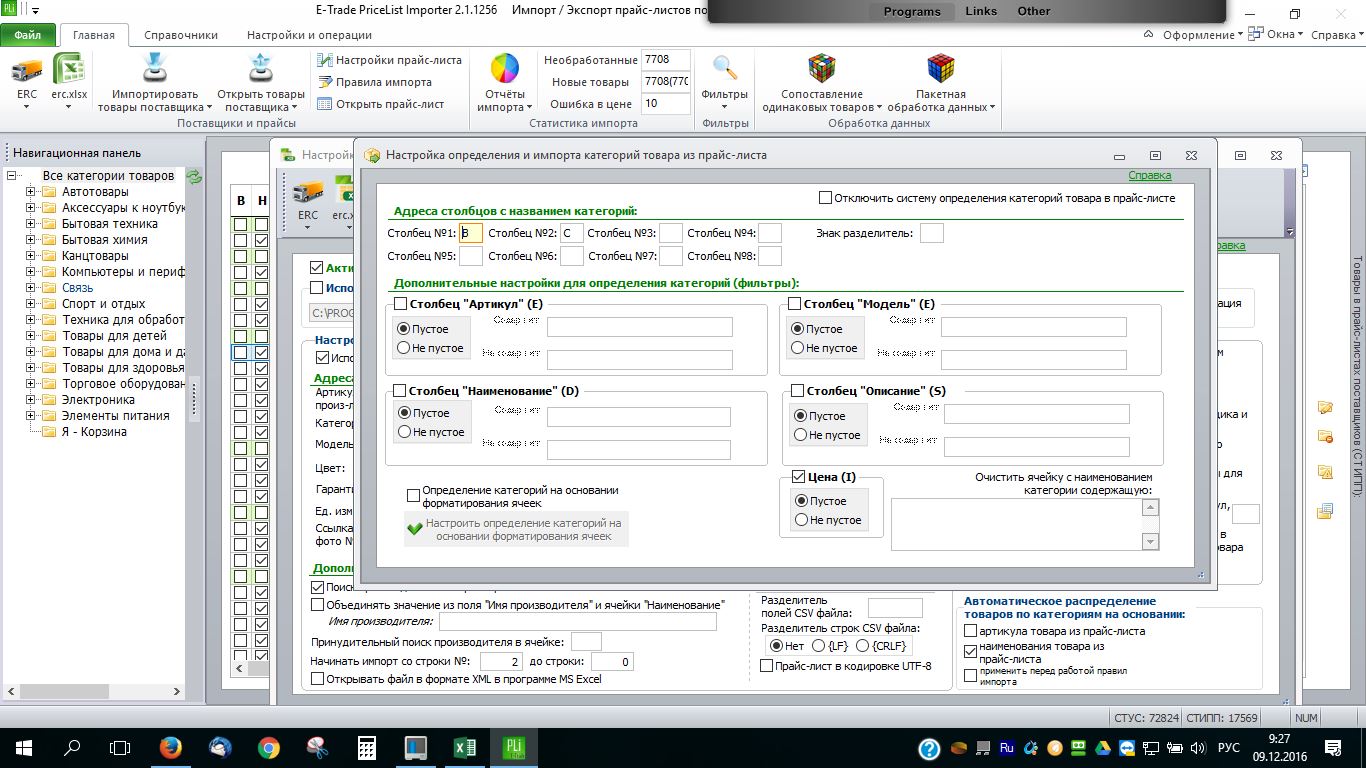

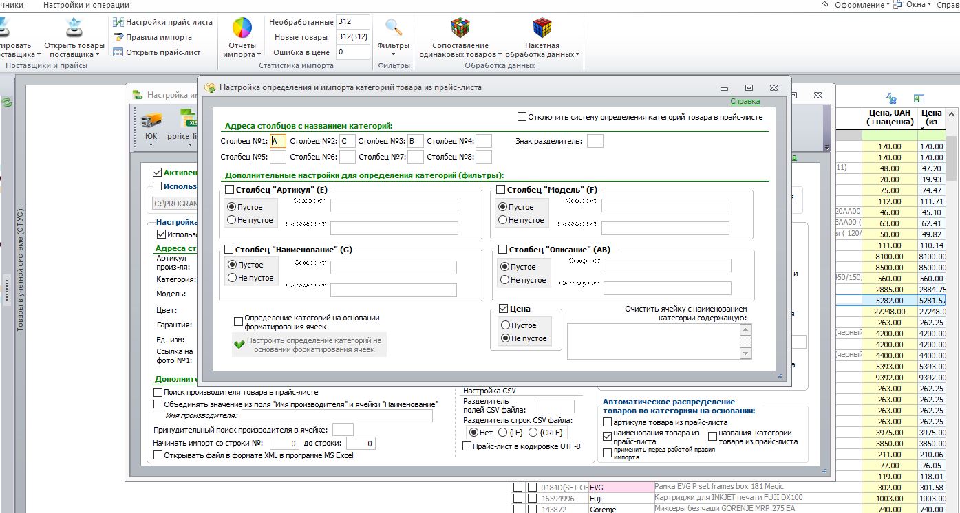

Настройка определения категорий
Настройка прайса 2.JPG (216.6 КБ) 4462 просмотра

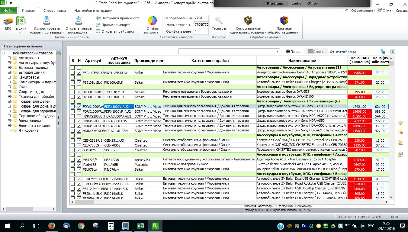

На выходе имею:
А нужно:
Направление/подгруппа/ТМ
Подскажите, пожалуйста!
Категория из прайс-листа пишется в поле "категория прайс" в поле "категория" отображается группа товаров где находится товар.

У меня появилась проблема. Добавляю нового поставщика с таким прайсом:
Прайс
Прайс

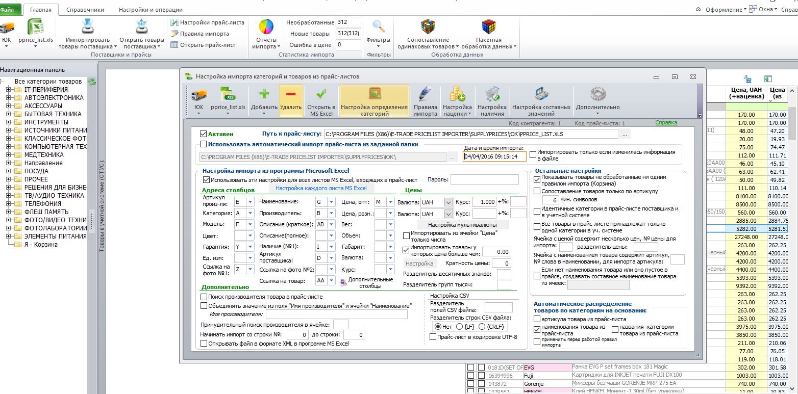

Настраиваю прайс
Настройка прайса
Настройка прайса
Настройка прайса_1.JPG (259.89 КБ) 4296 просмотров
Настраиваю определение категорий
Настройка прайса_2.JPG (220.94 КБ) 4296 просмотров

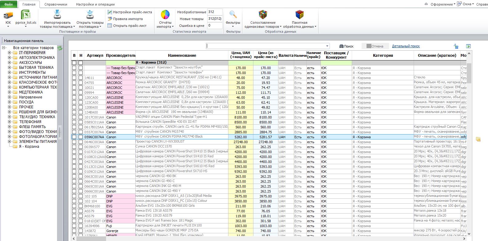

А категории определяются вот так:
Результат
Результат
Раньше с такими прайсами проблем вообще не возникало.
Создавал новую БД - категории определяются так же точно. Думал, что дело может быть в самом прайсе (отформатирован как-то не так), заряжаю прайс от другого поставщика, прайс, с которым давно уже работаю, но результат такой же.
Вы не указали корректную структуру прайс-листа, она у Вас горизонтальная, но этого Вы не указали.
kolobokkor
Сообщения: 72
Зарегистрирован: 20 мар 2016 20:28
Спасибо Вам большое! Помогло!
