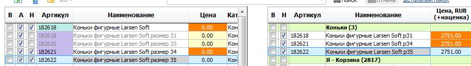

Далее создаем новую базу в ПЛИ, импортируем товар каталог с сайта со следующими настройками:
Как видно на скриншоте, импортировался основной товар и его товары-атрибуты. Странно то, что первый товар-атрибут и основной товар имеют один и тот же артикул.

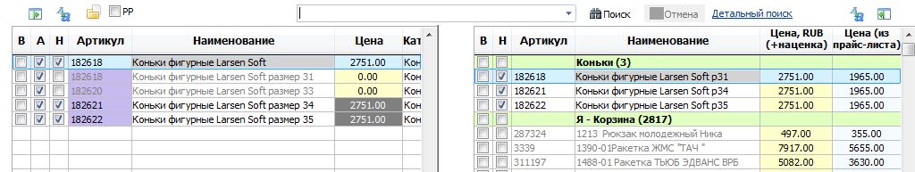

Далее добавляем поставщика, загружаем его прайс лист который выглядит следующим образом:
Видно что некоторые товары сопоставились с товарами-атрибутами, а первый с основным товаром, т.к. там артикул такой же как и у первого товарар-атрибута. Но даже если вручную сопоставить товары правильно - ничего не изменится, это мы увидим дальше.
Дальше выполняем пакетную обработку на обновление цен и наличия:

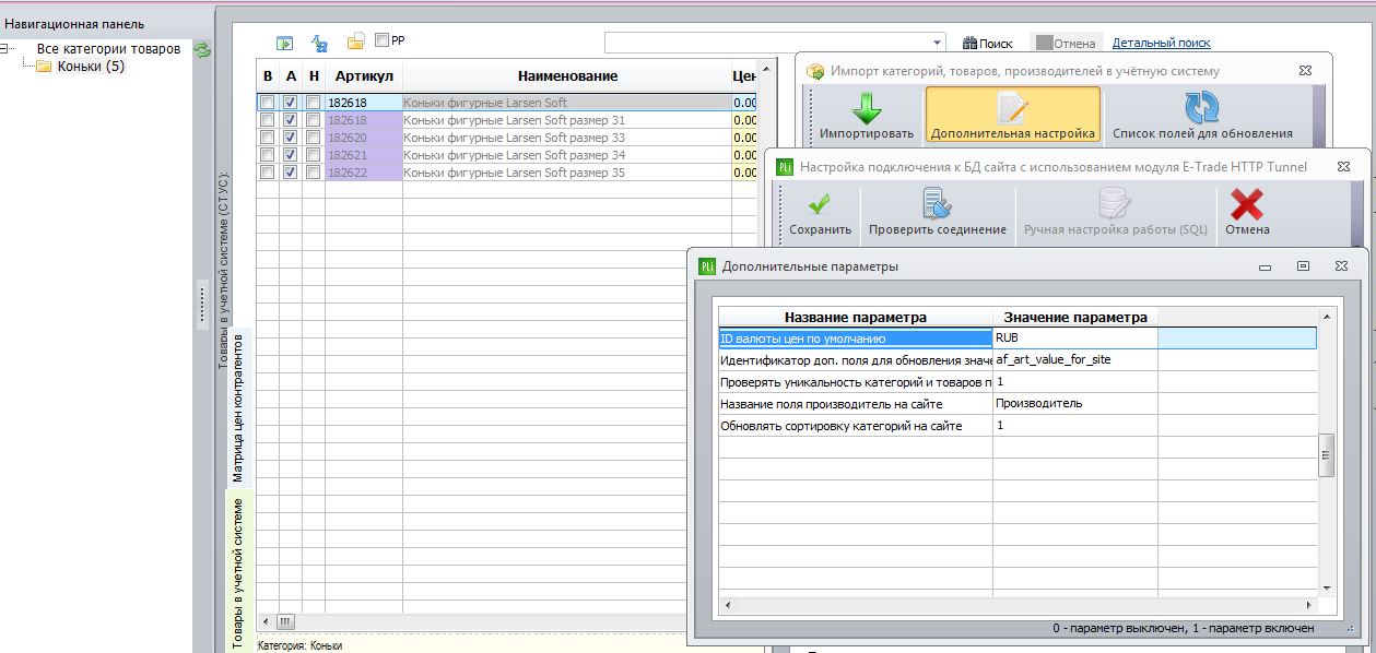

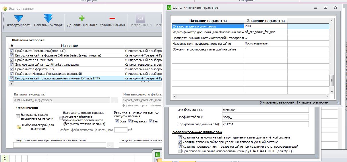

На данном этапе все проходит хорошо, дальше идем в экспорт, проверяем настройки экспорта и установку всех флагов в настройках доп полей:

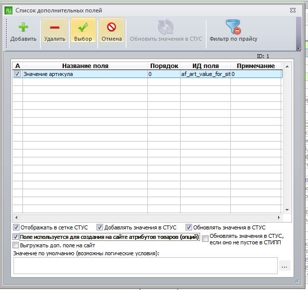

Проверяем настройку доп.полей:

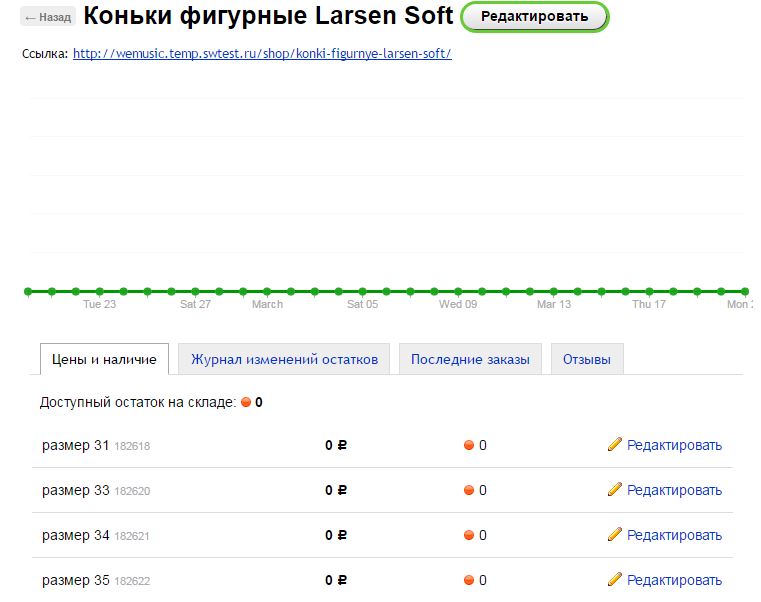

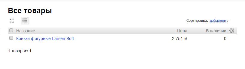

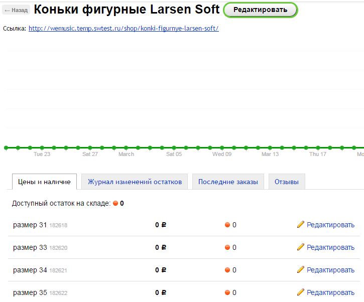

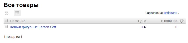

Ну а дальше выполняем экспорт информации на сайте через туннель и видим результат:
И вот:
Не может быть такого, чтобы это было только у нас. Все настройки верные, алгоритм логически верный. Кто из пользователей сталкивался с такой же проблемой? Судя по темам я не один такой.
