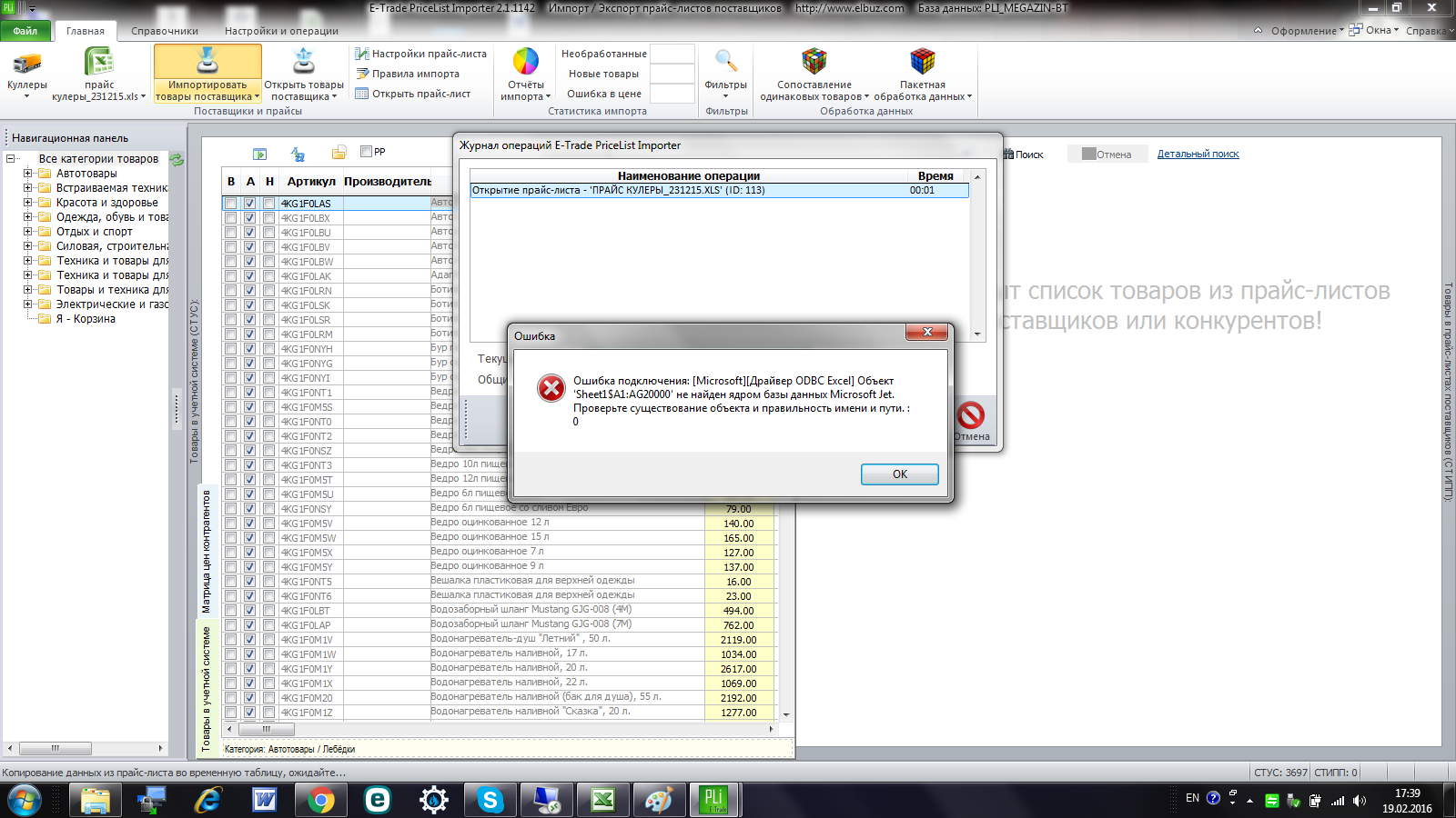

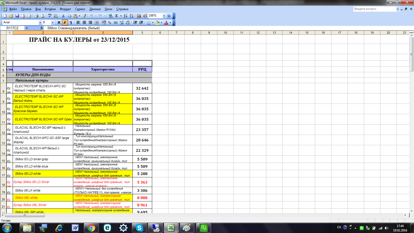

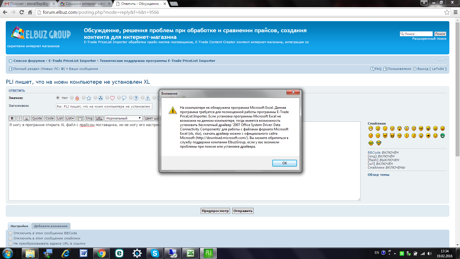

Добрый день! При заходе в программу PLI система пишет, что на моем компьютере не установлен XL, хотя он установлен. Однако, я могу в программе открыть XL файл с прайсом поставщика, но не могу его настроить. Что мне делать в чем может быть проблема?
Однако, при нажатии "Открыть прайс лист" открывает его
Не видит файл или путь к файлу, по которому он фактически находится
Программа пишет, что нет XL на компьютере
1) Возможно у Вас слишком старая версия Excel. Как вариант установить более современную.
2) В файле SetupProg.ini в папке с программой изменить строку:
CheckExcelExist="1"
на
CheckExcelExist="0"
