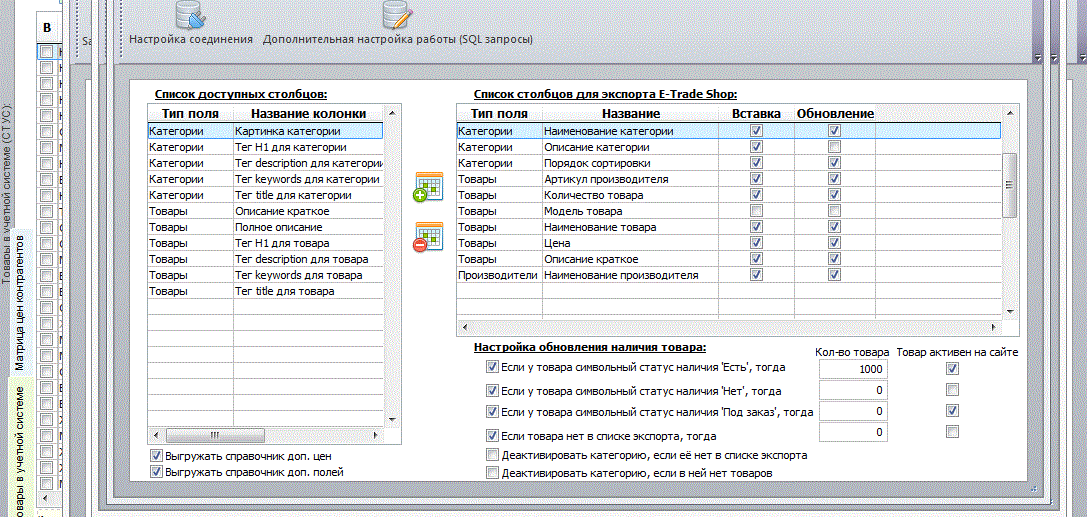

У Вас в настройках наличия в Туннеле какие настройки?
под заказ.png (14.21 КБ) 6761 просмотр

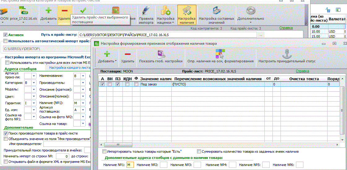

Какие настройки наличия Вы сделали, Вышлите скриншот, пожалуйста.

скриншот прилагаю. Столбец наличия указал "М". Как показано на видео этот столбец у меня пуст.
настройки 2.gif (127.85 КБ) 6758 просмотров
