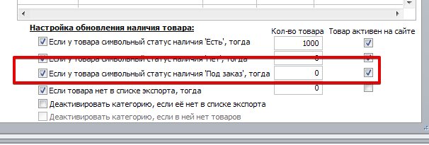

У Вас в настройках наличия в Туннеле какие настройки?
под заказ.png (14.21 КБ) 6758 просмотров

Добрый день. Большое спасибо за Вашу помощь в решении нашей проблемы. У меня в настройках как и у Вас.
