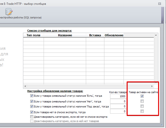

Если у Вам нужна активация и деактивация товаров которых нет в стипп/стипк то Ваши действия верны.
Проще регулировать активность товара на сайте по статусу наличия, например если статус наличия НЕТ - тогда деактивировать товары на сайте.
