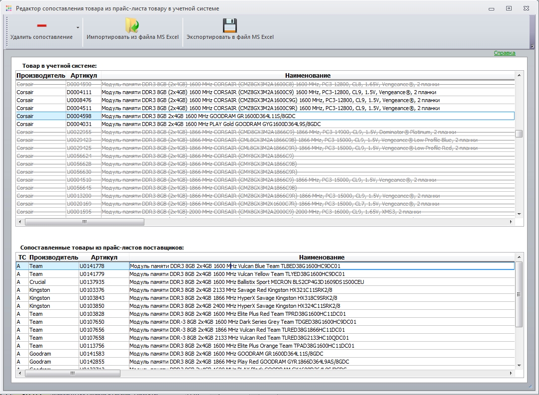

Сегодня обнаружил что есть товары сопоставленные автоматически с совсем непохожими названиями.
Как это исправить?
Как это исправить?
- bug.jpg (707.82 КБ) 4351 просмотр
Получется имя товара неправильное тоже. Как его исправить автоматически?

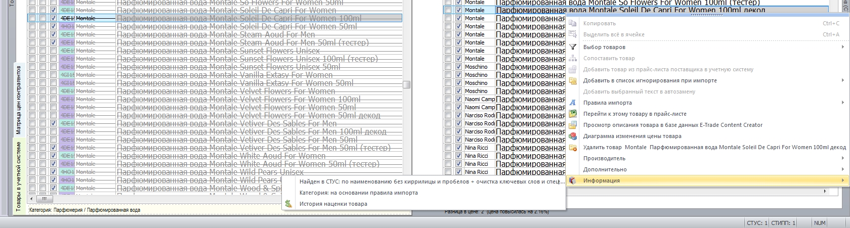

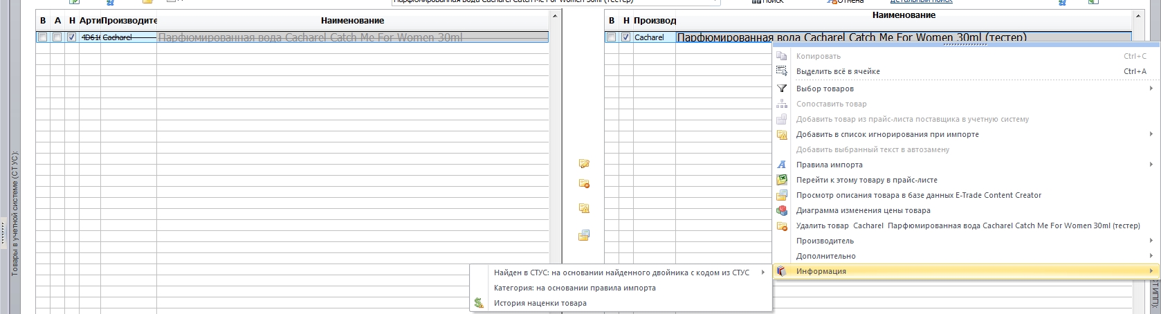

Если не стоит настройка учета цвета такие товары будут сопоставляться автоматически по наименованию
Чтобы понять как сопоставлен товар станьте в список товаров из прайс-листов поставщиков (СТИПП) на нем и нажмите правую кнопку мыши выберите раздел информация и скажите что там написано.
Написано:
1. Найден в СТУС автоматически по артикулу производителя
2. Найден в СТУС на основании Найденого двойника с кодом из СТУС

Попробуйте удалить стипп от поставщика и повторить импорт.AndreyB писал(а):Написано:
удаление и переимпортирование помогло, но наименование товаров с СТУС неправильное осталось.
Как обновить наименование товара? таких товаров довольно много.
Что делать со второй проблемой, она постоянно вылазит?
Активировать настройку учета цвета товара. Об этом писалось ранее.
