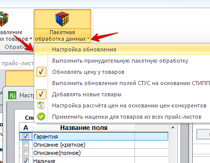

Вообще гарантия берется от того для этого нужно чтобы это поле участвовало в обновлении в пакетной обработке

Это у меня все сделано. Но если гарантия взялась от поставщика в 60 месяцев.. то она потом на меньшую у меня не меняется.. если у этого поставщика, этого товара уже нет.
То есть Вы хотите сказать, что цена берется от поставщика у которого заполнена гарантия но при этом поле гарантия не обновляется?

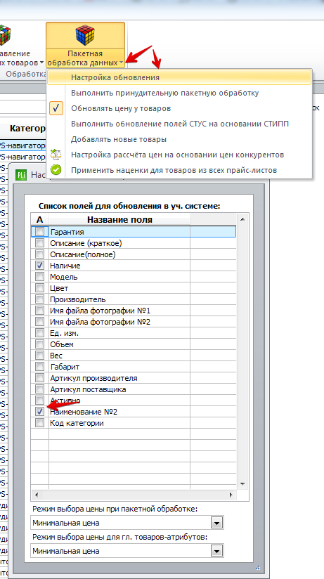

Да, именно это и хотел сказать. И еще, может подскажете.. по другой теме правда. Можно как то наименование устанавливать от какого то поставщика по умолчанию (приоритету).. а то когда сопоставляю товары, то названия начинают различаться.. не красиво становится :) просто у одного поставщика что-то раньше появляется, а от основного, там где брал наименования и тд, появляются позже.. так вот как то хочется указать по приоритету наименования от этого поставщика..
Заранее спасибо.
Нужно активировать обновление поля наименование №2 в настройках обновления пакетной обработки.
наименование номер два.png (55.21 КБ) 5309 просмотров
Открыть товары в стипп от нужного поставщика.
Сделать пакетную обработку.
Выключить обновление "наименования №2".
