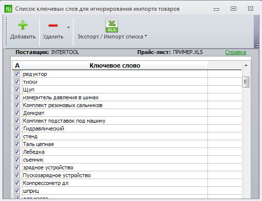

Убедитесь, что вы загружаете файл в такой структуре:
список ключевых слов для игнорирования импорта товаров.png (11.67 КБ) 3889 просмотров
http://screencast.com/t/U19zbib9HR
безрезультатно
Странно, а у нас результат есть:
http://take.ms/lb8CV
Прикрепите файл, который пытаетесь загрузить.

Вероятнее всего, Вы создали новый файл не в том формате и туда вручную внесли слова.
Нужен этот формат файла:
пересохраните Ваш файл в этом формате или сделайте экспорт ключевых слов в файл xls и в него скопируйте данные из созданного вручную Вами файла:
