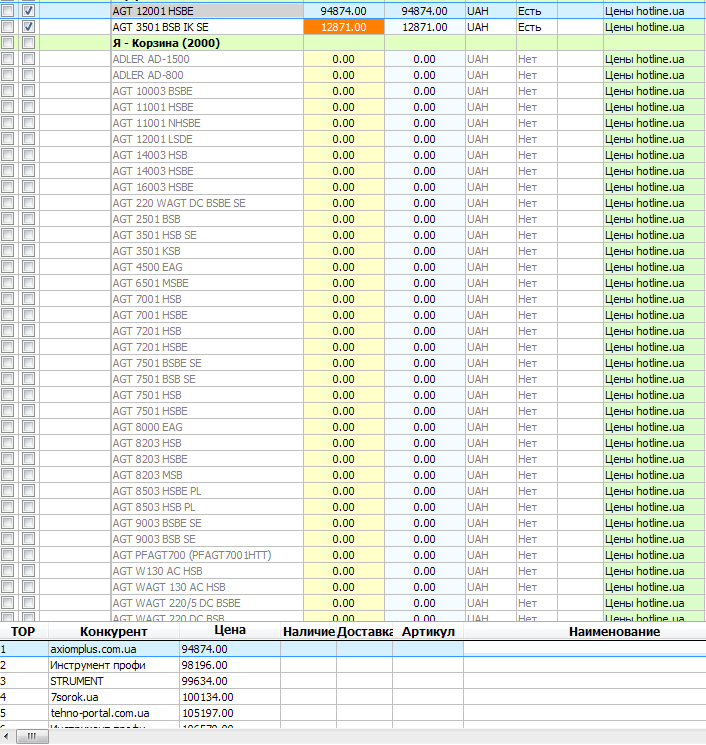

Почему при импорте цен конкурентов с Hotline.ua часть товаров, которые есть на хотлайне отображаются со статусом "нет" и соответственно по ним не получены цены, хотя на хотлайне они есть с ценами? Скриншот отравил Вам на почту
Приведите конкретный пример. Назовите наименование товара.
Cnter
Сообщения: 125
Зарегистрирован: 27 окт 2015 10:16
Вот пару моделей
AGT 12001 HSBE - наличие "Нет"
AGT 3501 BSB IK SE - наличие "Нет"
Вы обратили внимание на моё письмо со скриншотом?
Не удалось повторить проблему
