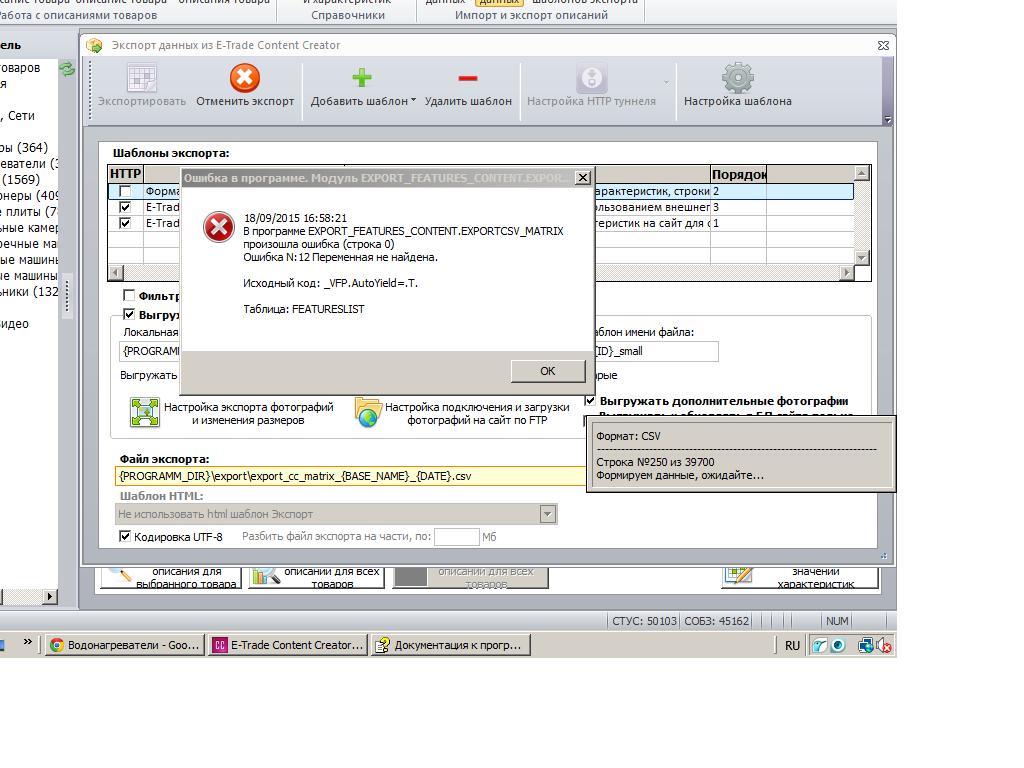

Добрый день, выдает такую ошибку при выгрузке контента... Что делать?
Эта ошибка регулярно проявляется или единоразово?

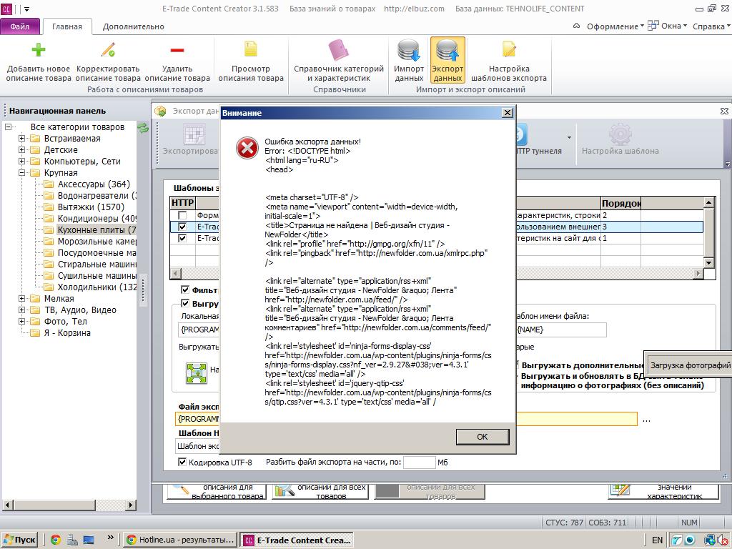

Бывает выдает эту ошибку, а иногда просто не выгружается контент... вот еще такое выдает...

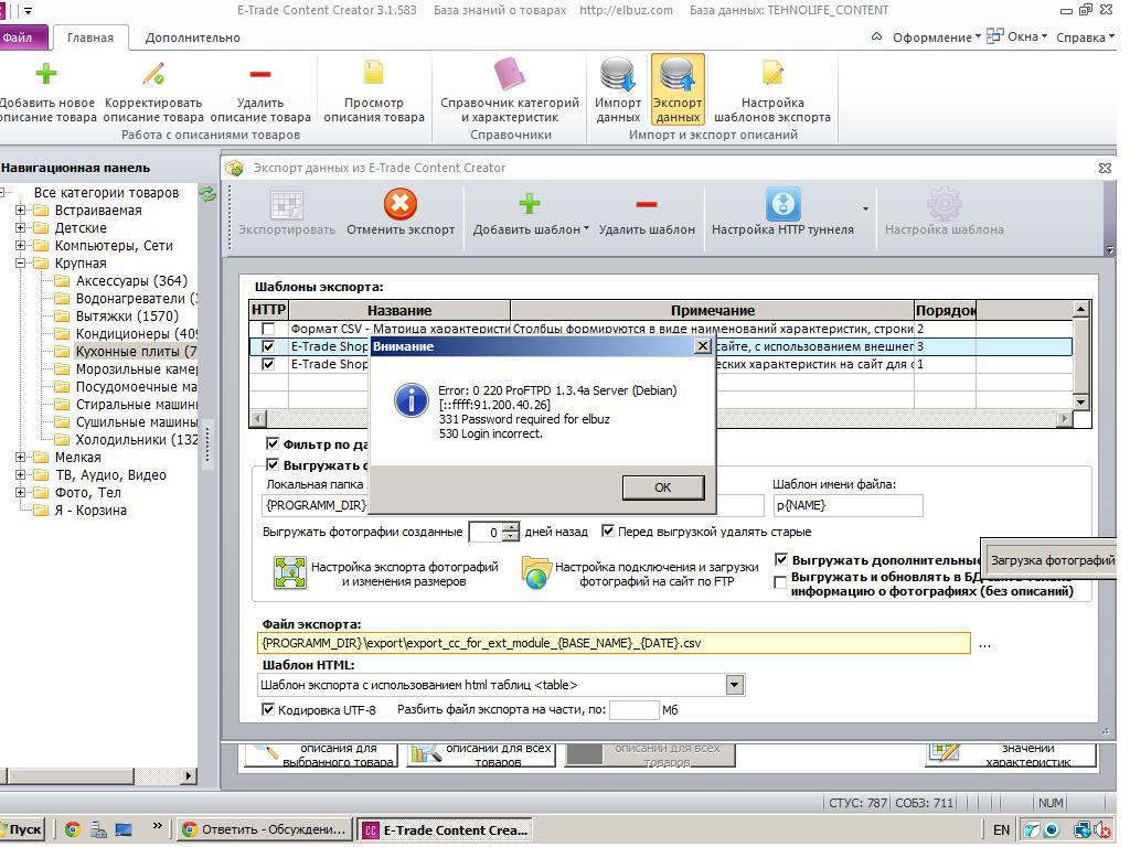

еще вот какое выскакивает...
Проверьте настройки Туннеля и выгрузки фото по ftp -похоже и там и там ошибки.

Проверили, с тунелем все нормально и с ftp тоже... Еще есть такая штука, что 16 товаров очень долго выгружает... Что делать?
Нет, нормально не может быть. Так как Error 0 - говорит о том, что ошибка в настройках выгрузки фото по ftp, а вторая ошибка, что страница не найдена. Вероятнее всего ссылка на туннель указана неверно либо Вы запретили открытие .txt файлов по ссылке в файле .htaccess
этой строкой <FilesMatch "(?i)((\.tpl|\.ini|\.log|(?<!robots)\.txt))">
СС обращается к туннелю проверить на каком этапе обновление сайта, открывает ссылку
http://имя сайта/etrade_http_tunnel/temp/tunnel_work_status.txt
и получает 404 Запрашиваемая страница не найдена!
