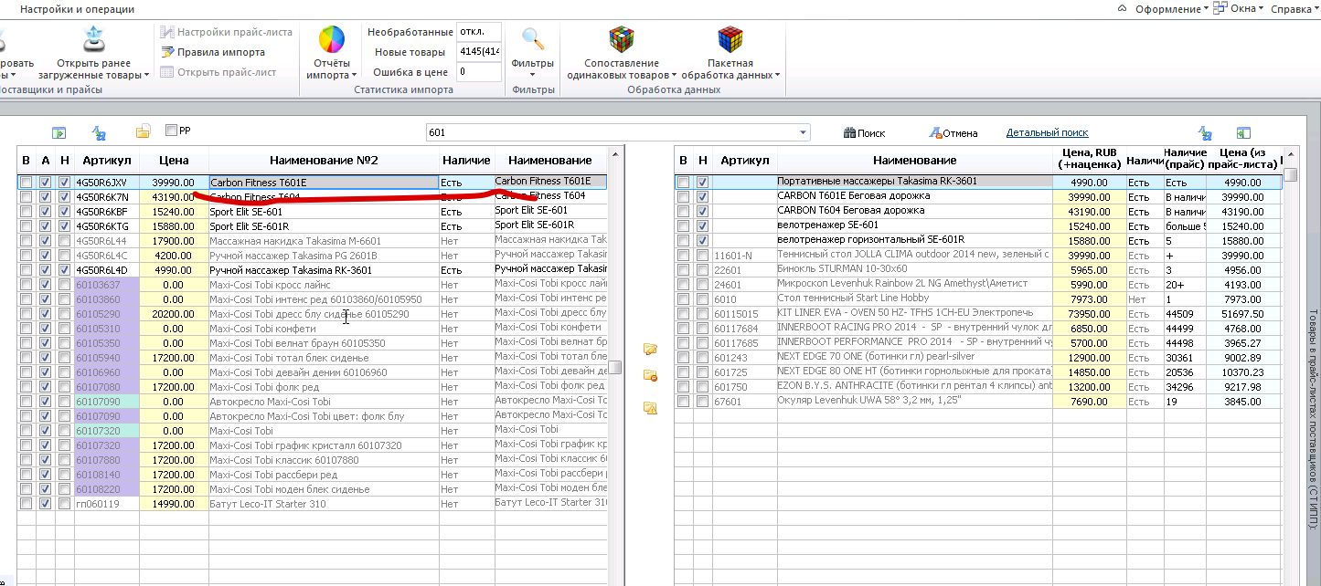

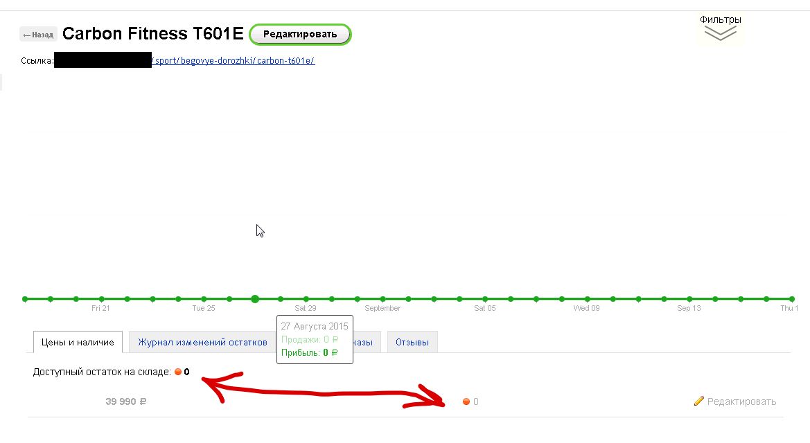

Товар в наличии в СТУС, но на сайт выгружается с 0 остатком
managero
Сообщения: 47
Зарегистрирован: 23 апр 2015 20:19
Товар в наличии в СТУС, но на сайт выгружается с нулевым остатком, как это исправить?

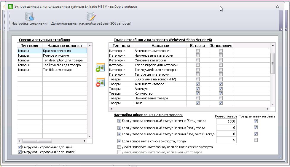

Какие настройки для наличия сделаны в настройках Туннеля?
managero
Сообщения: 47

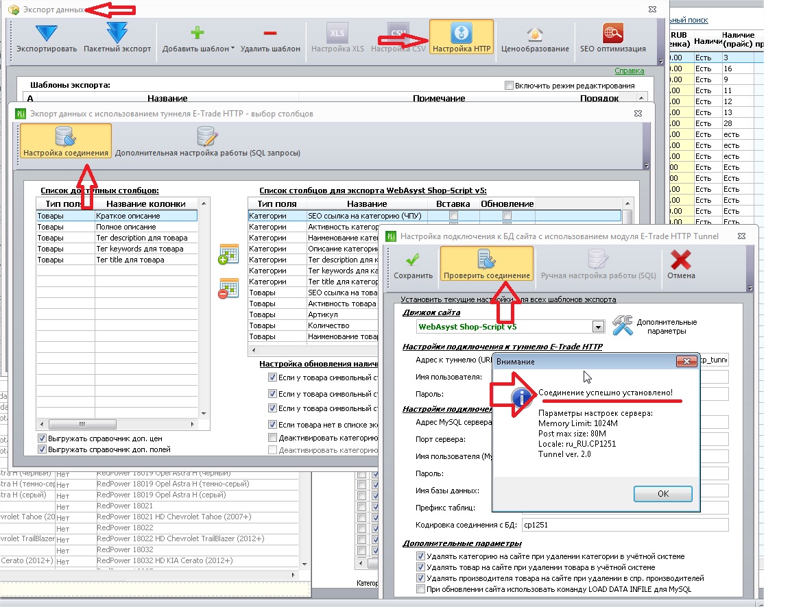

В файле etrade_http_tunnel.php в заголовке указано E-Trade Http Tunnel v1.9, настройки экспорта прикрепляю.

Скачал новый туннель по адресу https://elbuz.com/download/etrade_http_tunnel.zip, залил на место старого, в новом etrade_http_tunnel_login.php поменял пароль на пароль из старого etrade_http_tunnel_login.php

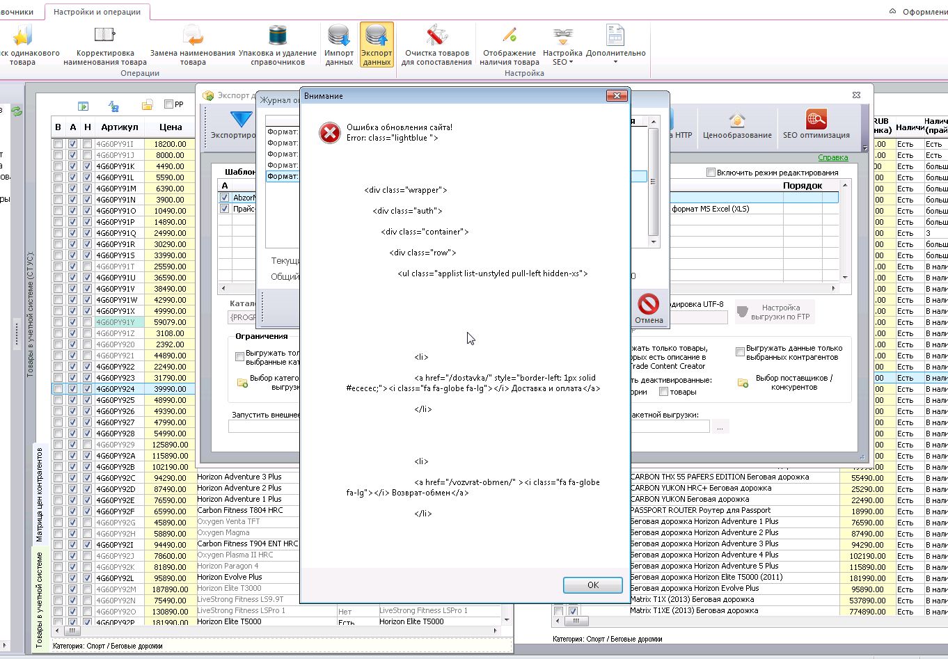

При экспорте получаю вот такую ошибку.
проверьте ссылку на Туннель, которую Вы указали в настройках, при октрытии ее в браузере должен запрашиваться логин и пароль.
Так же проверьте соединение с Туннелем.

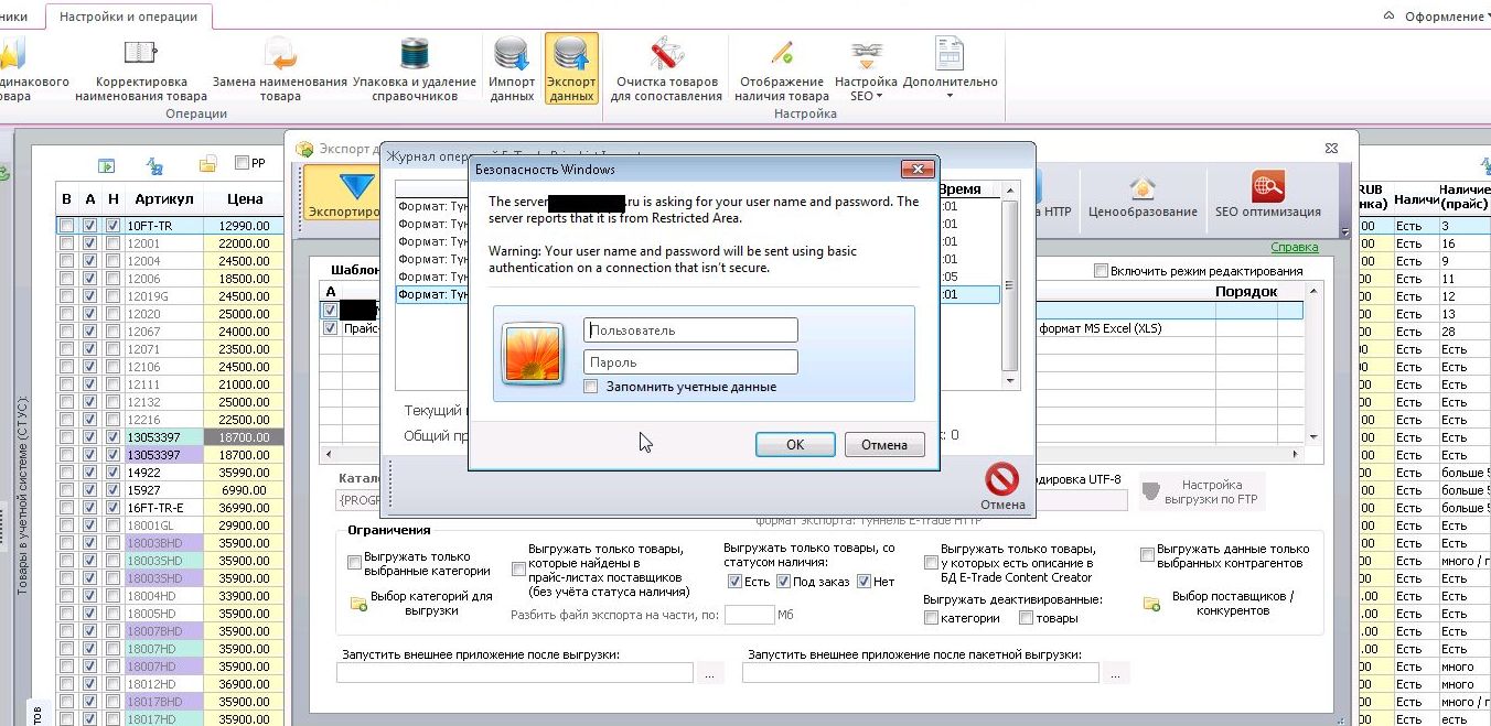

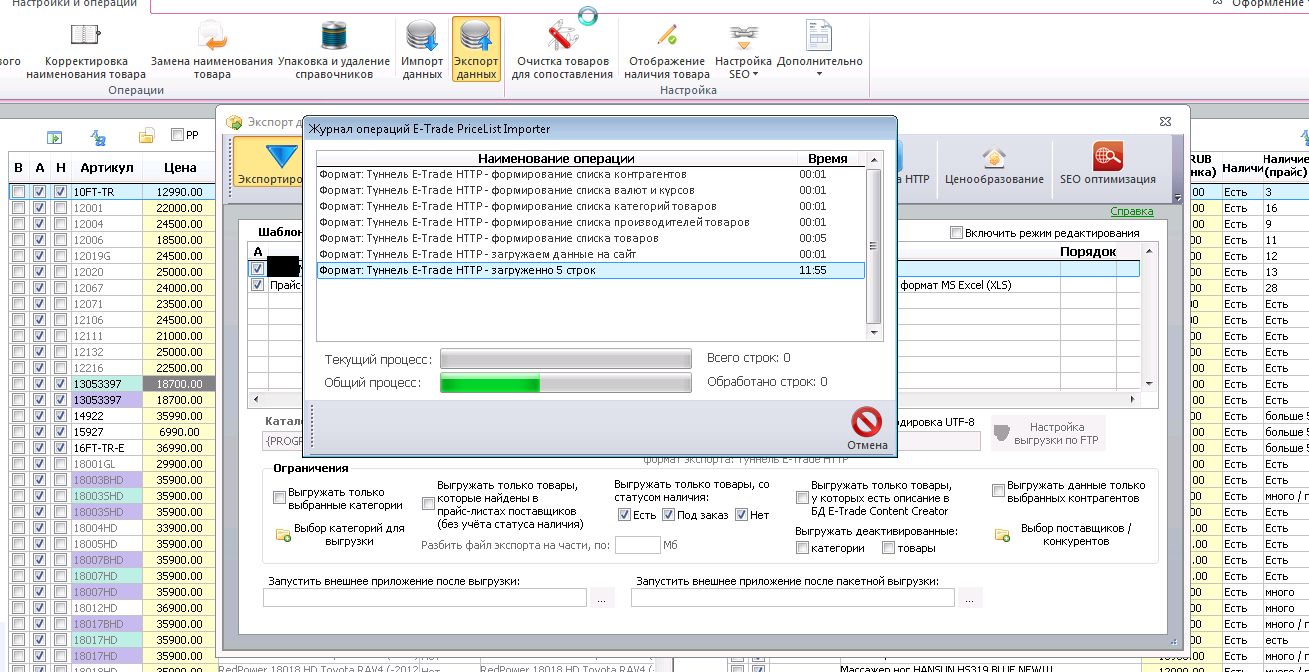

Действительно, ссылка оказалась неправильной. Поменял ссылку, запустил экспорт через новый туннель, сначала вылезло окошко авторизации, после того как ввел логин и пароль от туннеля, процесс экспорта "завис", продолжая отсчет времени, но по всей видимости, ничего не делая. Пришлось закрывать через диспетчер задач.

Перезалил тунель, проверил все настройки, заменил в файле etrade_http_tunnel_login.php логин и пароль на актуальные, проверил права доступа к папке TMP=777.
Импорт проходит корректно.
При экспорте запрашивает какойто логин и пароль - ни ЛП от тунеля, ни ЛП от ФТП достуба не подходят - программа зависает напрочь (раз в минуту идет обновление времени выполнения выгрузки и все....) . Со старым Туннелем все работает корректно - за 15 с все выгружается.
в папке tmp сообщение об ошибке:
Error: Authenticate login or password not valid! (Ошибка: Не правильный логин или пароль для доступа к модулю!)
логин и пароль в настройки модуля, в файл конфиг, в поле ввода логин пароль делал копипастом контролируя чтобы не было пробелов лишних и прочего....
Что сделать чтобы новая версия Tunnel работала корректно?
