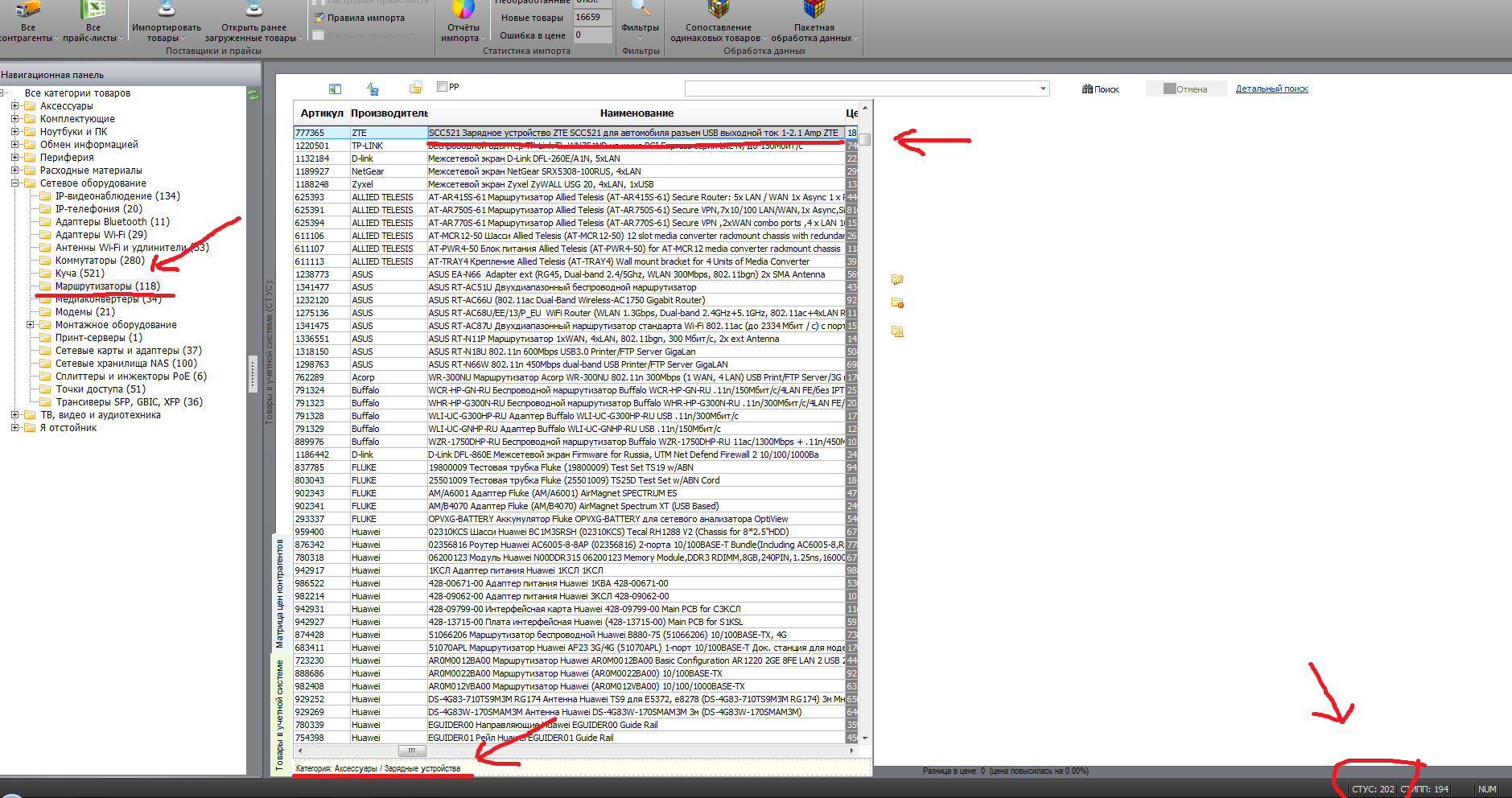

Товар лежит в категории "1". После перемещения его в категорию "2", он отображается и в "1" и "2" категориях.
Например. (скриншот прилагаю)
Берем категорию "Маршрутизаторы" в ней 118 наименований товара.
При открытии этой категории, программа отображает 202 товара.
Если смотреть ссылку на товар, то получается что часть товаров отображается здесь из других категорий, которые никак не относятся к "маршрутизаторам".
Исправьте пожалуйста!
Некорректная работа с каталогами в СТУС

если перезапустить программу то товар будет так же в двух категориях?
После перезапуска программы проблема остается.
Пробовал удалить "косячный каталог", а все товары из него переместить в новый. Проблема уходит.
Но это только до момента добавления нового товара или перемещения в этот каталог из другого.
Проблема распространяется на любой каталог, а не только приведенный в примере.

К сожалению, не удалось повторить данную проблему. При изменении категории товара, товар остается один, в последней категории, которую Вы ему назначили.
Возможно у Вас что то с БД не так.
