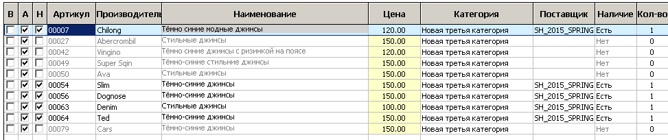

К товарам в СТУС выполнялось действие именно "Изменить категорию товара".
Далее мы изменяем "Правила импорта" - чтобы те товары которые ранее были в старой категорию, попадали в новую категорию:
Выполняем повторный импорт из прайса1.
Получаем в новой категории - куда мы перенесли товары средствами ПЛИ, вновь проимпортированные товары из СТИПП и старые перенесенные товары, которые друг друга дублируют
выглядит это следующим образом:

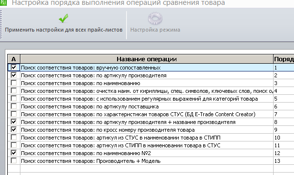

"Настройка импорта категорий и товаров из прайс-листов" - "Дополнительно" - "Порядок сравнения" следующие:
Что можно предпринять ?

pva писал(а):Я просто думал что если товары один в один совпадают в определенной категории - то они должны сопоставляться автоматически.
Т.е. сопоставлять товары НЕОБХОДИМО - даже если они идентичны по своим характеристикам ?
У Вас выключен режим сопоставления товаров по наименованию.
