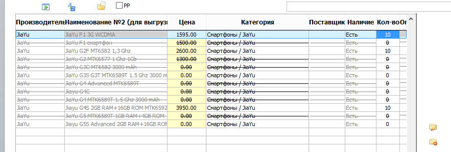

1. Импортирую прайс поставщика (картинка прилагается). Прайс пленок на смарты
2. Для примера возьму товар JiaYu F1, количество и наличие кот меняется. Но фотке видно. Изначально от имеет статус Наличие - Есть и Количество - 10

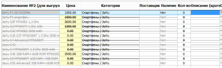

3. Нажимаю кнопку Пакетная обработка. Добавляются новые товары и корретктируются цены.
4. Захожу в СТУС и смотрю что просходит с JiaYu F1. Наличие - Нет и Количество - 0
Вывод: Происходят некорректные изменения данных на этапе из СТИПП в СТУСС.

- Получаю некорректные Количество, Наличие
- 3.jpg (37.55 КБ) 3839 просмотров

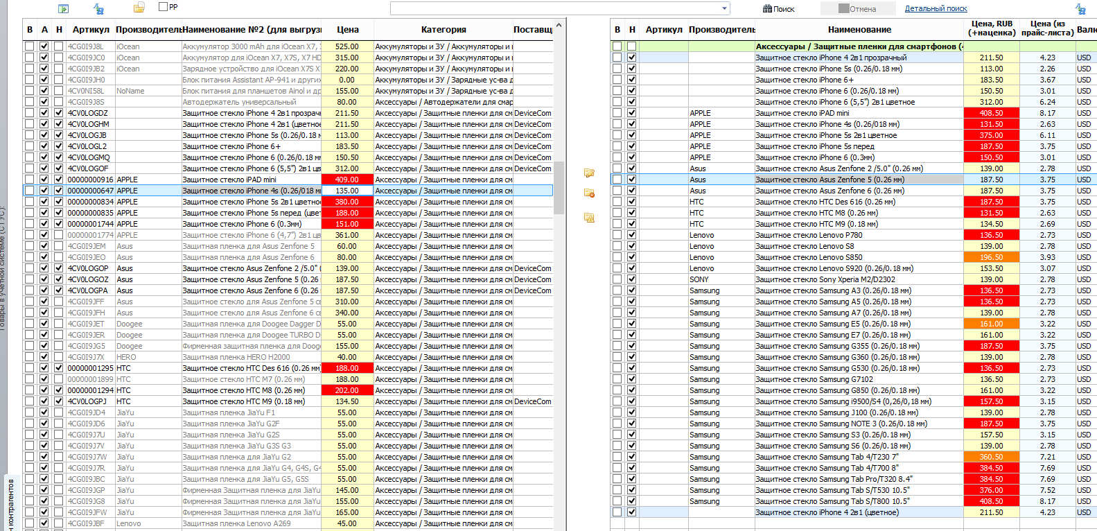

- Импортируем прайс поставщики
- 2.jpg (330.78 КБ) 3839 просмотров
- первоначальный статус позиций
- 1.jpg (43.49 КБ) 3839 просмотров
