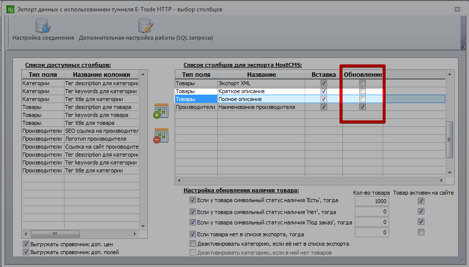

Тут какие настройки у Вас:

Перестроили все через туннель. Все заработало. Обновление напротив полей описание краткое и полное ставить не нужно -и все работает, не затирает
