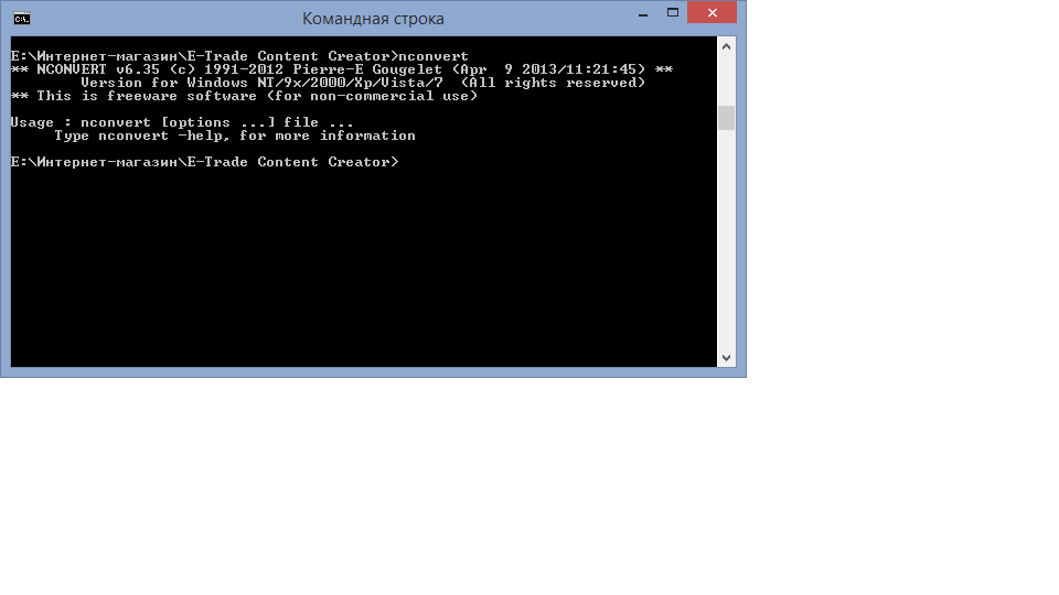

Попробуйте запустить файл вручную в командной строке, есть ли вывод, запускается ли файл?
nik15
Сообщения: 11
Зарегистрирован: 18 фев 2015 11:00
Результат вывода nconvert через командную строку
На ПК ОС Win 8.1
Скорей всего проблема связана с папкой "Интернет-магазин" в которой установлена программа.
Для проверки скопировать папку с программой в новую папку e:\E-Trade Content Creator
