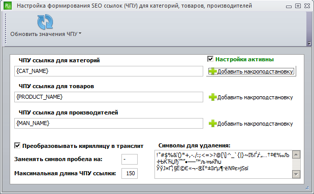

Вы мне указали на следующие надстройки. Но, возможно, Вы меня не так поняли. Ситуация такова в PLI: "х" - это "kh", "ый" - это "yy", "i" - это "пустое место", "ц" - это "ts", "ж" - это "zh", "/" - это "-". А вот CMS генерирует по другим правилам: "х" - это "h", "ый" - это "ij", "i" - это "i", "ц" - это "c", "ж" - это "j", "/" - это "пустое место". Вот как-то так...
- seo_settings_pli.png (21.86 КБ) 5340 просмотров

Изменить правила транслитерации можно только на программном уровне, пользователям эта настройка недоступна.
Вы можете написать, как формируется ЧПУ? Чтоб я настроил в CMS так, как это делает PLI. Вщт например, моя CMS это делает так:
- chpu_grescms.png (9.64 КБ) 5327 просмотров
