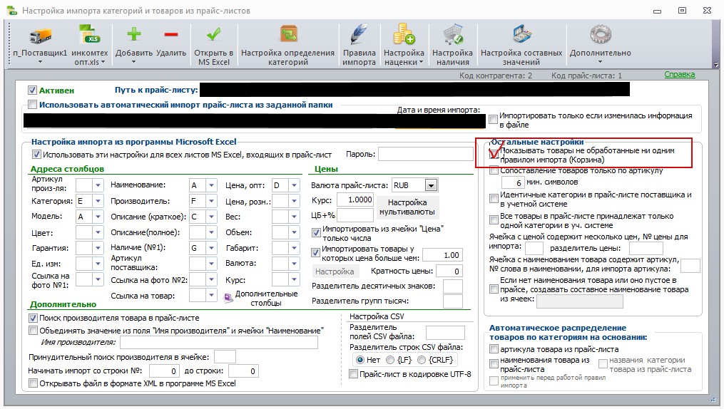

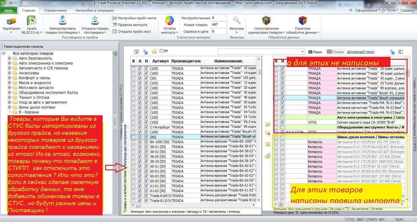

Здравствуйте ! Есть у меня прайс-листа, в котором очень много товаров, но мне из него надо только импортировать Автошины. Для этого, я прописал правила импорта , указал там нужную мне категорию, в которую будут автошины попадать. Когда импортировал прай-лист, увидел, что с шинами импортируются в СТИПП некоторые товары, которые у меня уже были в СТУС ( которые я ранее импортировал с другого прайса). В СТИПП эти товары мне выделило как найдены в учетной системе... Как я вижу, товары в СТУС и СТИПП имеют одинаковое наименование... Главный вопрос: как мне сделать так, что бы те товары, для которых я не прописывал правила импорта не попадали в СТИПП, а попадали в необработанные товары, а другие , а те для которых прописывал , попадали в СТИПП, как новые товары. И ещё вопрос, можно ли делать наценку на каждый товар вручную, но не указывать сразу цену с наценкой, а только лишь процент наценки для каждого товара, не для категории, а именно для товара.

bond007h писал(а):Главный вопрос: как мне сделать так, что бы те товары, для которых я не прописывал правила импорта не попадали в СТИПП
товары для которых не прописаны правила импорта отображаются в СТИПП только тогда, когда стоит эта галочка:

bond007h писал(а):А если мне надо , что бы эти товары отображались, но при пакетной обработки в СТУС попадали только те, для которых написаны правила импорта ????
При пакетной обработке в СТУС из СТИПП автоматически(если это включено) попадают все новые товары, т.е. все товары из СТИПП не сопоставленные ни одному товару из СТУС. Если Вас это не устраивает, то есть еще один вариант: добавлять товары в СТУС вручную.
Все Ваши настройки должны выполнятся и товары, для которых нет правил не должны попадать в СТИПП. Нажмите на таком товаре в список товаров из прайс-листов поставщиков (СТИПП) правую кнопку мыши радел информация-что там написано? Потом раздел правила импорта, возможно все же он попадает под правила какое то.

Вот на фото все описал
Вот что я хотел
Вот что я хотел
