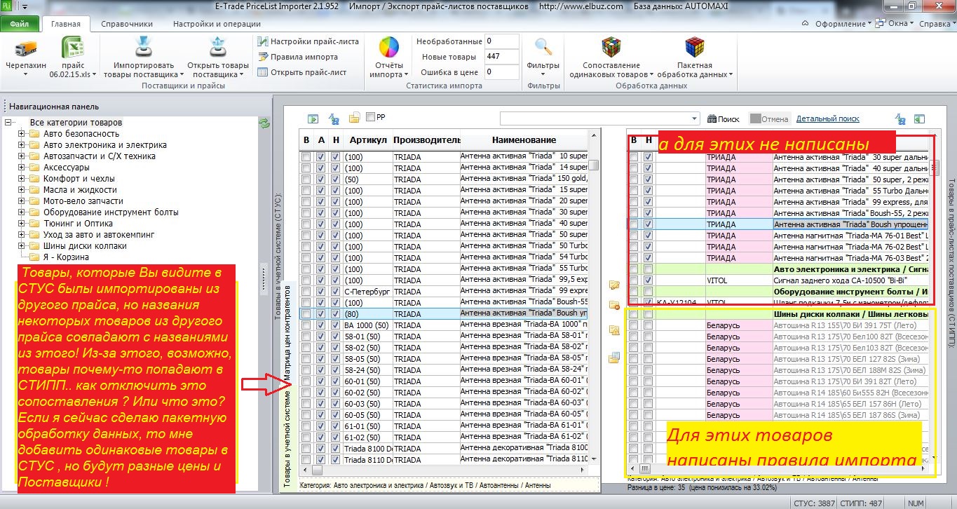

Убрал голочку с "показывать товары не обработанные ни одним правилом импорта (Корзина) " но НЕКОТОРЫЕ товары, для которых не прописаны правила импорта, все же попадают в СТИПП ( Но галочку я убрал) ... Вот все более детально написал на фото!

В настройках импорта прайс-листа отключить автоматическое распределение товаров по категориям.
