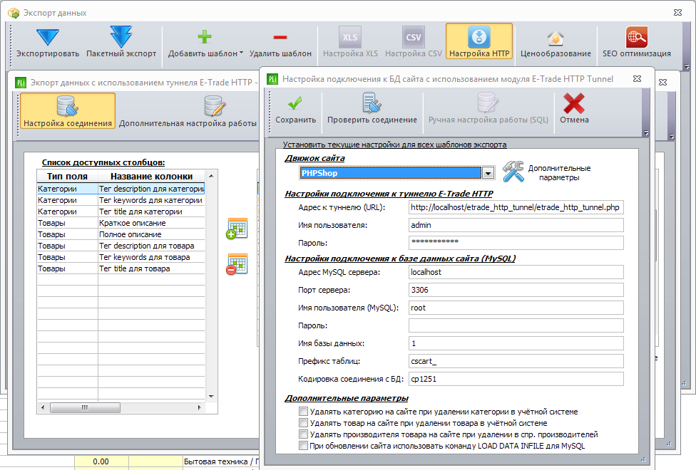

Прикрепите скриншот экспорта:
automaton
Сообщения: 69
Зарегистрирован: 26 май 2014 15:13
Скрин.
Выгрузка подготовлена на 3 разных сайта (шаблоны для каждого сайта: категории/производители, обновление цен, добавление новых товаров) - все эти шаблоны неактивны кроме двух. Для всех отключил "удаление товара на сайте при удалении в учетной системе".
