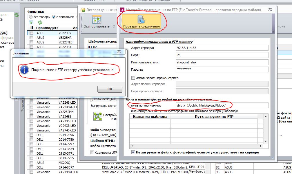

Возникает ошибка "Ошибка Error 0" при загрузке фото на сайт, что это может быть?
Неверно указан логин ftp
Неверно указан пароль ftp
Неверно указана папка для выгрузки фото.
PakoGonsalezZ
- Сообщения: 85
- Зарегистрирован: 13 янв 2014 07:31
Дело в том, что эта ошибка появляется не сразу, программа выгружает некоторое количество фотографий а на определенном моменте возникает ошибка и далее на каждой фото выпадает эта ошибка. Правильность введенного доступа разве может быть неправильной, если программа проходит тест-соединение успешно. Как может ошибка появится, если ранее все выгружалось корректно, настройки не менялись уже давно, также как и не было изменений параметров самого сайта, все пути остались теми же. Не менялось ли что-то в функционале или алгоритме программы? Что может на это повлиять? И каким должен быть верным путь к папке, верен ли тот что на фото?
- Снимок.JPG (144.84 КБ) 5613 просмотров
Если соединение проходит успешно - логин и пароль введен верно. Но об этом Вы написали только сейчас.
Если фото выгружаются и отображаются на сайте для определенных товаров, а на определенном моменте возникает ошибка 0 значит прерывается соединение с интерном или же сайт отказывается принимать данные, возможно блокирует хостинг передачу данных, или сайт становится недоступным. В алгоритме программы ничего в этом направлении не менялось, это индивидуальная проблема. Мы можем ее проверить более детально при наличие тех. поддержки и доступов к сайту.
Как вариант попробуйте выгружать не все фото, а только последние.

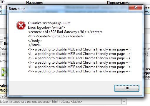

При попытке выгрузки через шаблон фильтрации опять ошибка. Почему не изменяя никаких настроек я получил ошибки, которых ранее не было!
тут налицо изменения кода и алгоритмов самой программы во время обновления. Введите пожалуйста в курс дела, что поменять в настройках чтобы возобновить стабильную работу.
- Снимок.JPG (52.95 КБ) 5610 просмотров
Если шаблон "фильтрация" то там нет возможности учитывать установленные категории или фильтр. Выгружаются все хара-к для всех категорий.PakoGonsalezZ писал(а):Да отчет она выдает в конце, бесспорно, выгружаю технические характеристики, Движок Битрикс
Документация:PakoGonsalezZ писал(а):При попытке выгрузки через шаблон фильтрации опять ошибка. Почему не изменяя никаких настроек я получил ошибки, которых ранее не было!
Ошибка: 504 Gateway Time-out (502 Bad Gateway)
