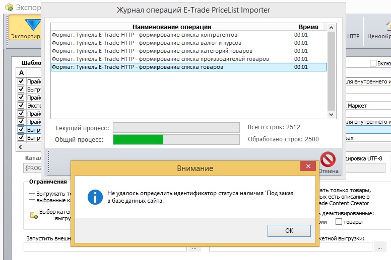

Доброго времени суток.
После текущего обновления не могу обновить БД магазина.
Ошибка -
sportbeyua
Сообщения: 8
Зарегистрирован: 27 окт 2014 12:54
Собственно ошибка

Вы сообщили что у вас та же проблема, то есть у вас было такое же сообщение как на скриншоте показанном выше?
edison1982
Сообщения: 14
Зарегистрирован: 28 фев 2013 21:04
да всё верно! 22 ноя 2014 примерно после обеда ошибка выгрузки после обновления была, зависало всё при экспорте через туннель и выкидывало из ПО серии e-trade. Теперь после очередного обновления всё работает и грузится через туннель как раньше, но в итоге пустой сайт, товары исчезают из каталогов и не отображаются на сайте. мы несколько лет пользуемся вашим продуктом и нареканий не было до этого момента с обновлениями, убедительная просьба исправить.
Дело в том, что у вас не могло быть этого сообщения на которое вы указываете, тем самым пишите в теме которая не относится к вашей проблеме, при этом запутывая всех.
Скажите как вам можно помочь, если вы говорите того чего не было у вас?
Никаких изменений в программе ПЛИ касательно выгрузки данных в движок phpshop не было.
Попробуйте выгрузить не весь каталог, а только 1 категорию для проверки обновления сайта меньшим объёмом данных.

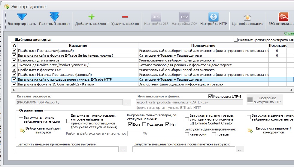

edison1982 писал(а):выгрузил одну категорию, проблема осталась, статус наличия товара не срабатывает и соответственно товары не отображаются на сайте..
восстановил бэкап БД от 17.11.2014 всё работает. хостер говорит настройки не менялись последнее время.
Прикрепите сркиншоты настроек Туннеля и скриншот ошибки, которая происходит при экспорте на сайт?
