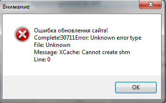

При обновлении сайта туннелем вылезает ошибка:
http://prntscr.com/4urm6x
Хостер спрашивает какие параметры сервера нужно поднять, чтобы ошибки не было?
Спасибо.

Только теперь другая ошибка: http://prntscr.com/4ushsy
База ложится, скажите какие в конфиге базы данных нужно изменить параметры
1. в исходном коде туннеля, в файле etrade_http_tunnel.php нужно найти строку ~321 и изменить переменную
$row_id_per_steep=3000;
на
$row_id_per_steep=1000;
это кол-во строк из файла CSV для передачи MySQL серверу
http://screencast.com/t/oetu5wNh
2. Второй вариант это перенастройка MySQL сервера, это если используется выделенный сервер или VPS.
Редактируем файл /etc/my.cnf и изменяем параметр max_allowed_packet
max_allowed_packet = 64M (по умолчанию 1)
Сохраняем файл и перезапускаем MySQL
service mysqld restart

Оба способа попробовали - выдает ту же ошибку http://prntscr.com/4ushsy
Проблемы с Вашим хостингом или сервером.
ankon85
Сообщения: 21
Зарегистрирован: 18 авг 2014 17:10
e-special писал(а):Проблемы с Вашим хостингом или сервером.
Объясните в чем конкретно проблема?
Что еще нужно изменить?
Почему Ваш сервере работает, а потом куда то "уходит" нам не известно. Уточните этот вопрос у Вашего хостинга или у системного администратора.
С нашей стороны мы посоветовали все что могло бы помочь, если нет, тогда проблемы решать только с хостингом или настройкой сервера.
