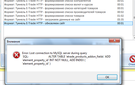

Здравствуйте!
При выгрузке возникла ошибка (скрин), причем всю базу данных попортила, пришлось восстанавливать базу из облака.
Подскажите где ошибка? Что не так.
Какая версия программы используется?
ankon85
Сообщения: 21
Зарегистрирован: 18 авг 2014 17:10
e-special писал(а):Какая версия программы используется?
Последняя 2.1.899
Ваш хостинг сервер MySQL выдал ошибку "Lost connection to MySQL server during query", то есть он потерял соединение при выполнении SQL запроса, для решения этого вопроса вам стоит обратиться в службу поддержки хостинга, скорей всего нужно увеличить время таймаута для MySQL.

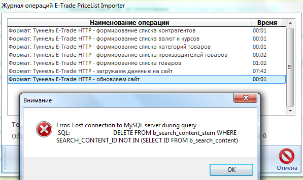

теперь выдал такую ошибку. Версия программы 2.1.904
pli ошибка.png (71.79 КБ) 4292 просмотра
Эта ошибка ничем не отличается от предыдущей. Обратить в поддержку хостинга.
Денис
Сообщения: 182
Падает MySQL у вас просто. Выгрузите видимо много информации на сайт.
Лучше переходите на VPS хостинг
