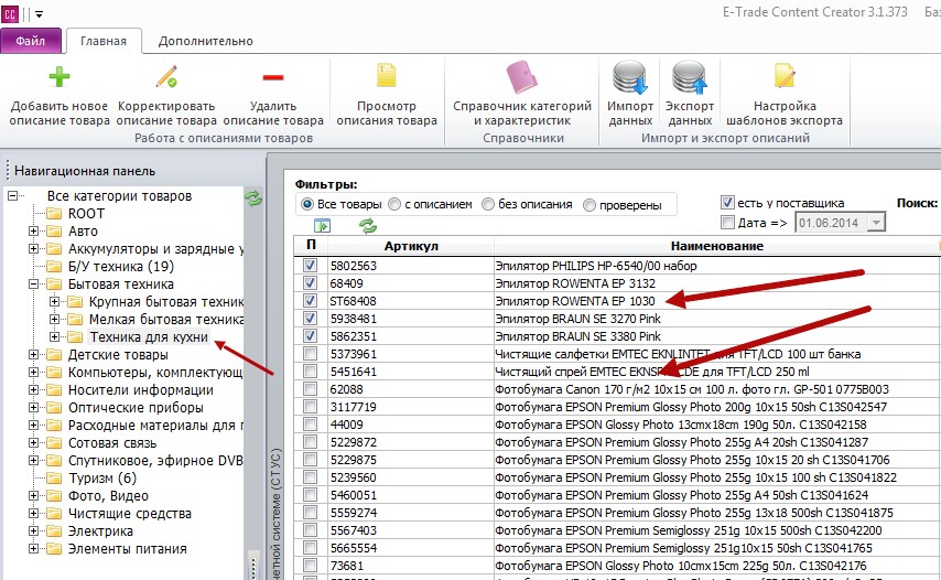

Здравствуйте! Подскажите пожалуйста. Когда я выбираю определенную категорию в навигационной панели, к примеру в категории "Бытовая техника" -> "Техника для кухни", мне отображается весь список товаров в СТУС (на скриншоте стрелки ), вместо конкретно выбранной категории товаров. Где можно исправить эту проблему? Отображение всех товаров наблюдаются только у некоторых категорий, у других категорий товары отображаются так как нужно.

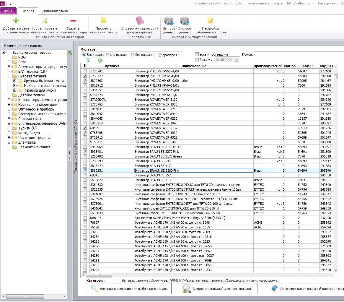

Станьте на категории в навигационной панели, затем на товаре Эпилятор сделайте скриншот так, чтобы была видна категория товара.
Так же попробуйте снять фильтр" есть у поставщика"
MasterCo
Сообщения: 119
Снимал фильтр по наличию, результат тот же.
Я правильно Вас понял, нужен скриншот с отображением в какой категории находится товар? К примеру на выбранном товаре, директория размещения верна.

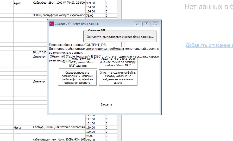

MasterCo
Сообщения: 119
Есть один нюанс при каждом выполнении сжатии базы, проскакивает ошибка. Программа запускается от администратора, параллельно PLI не запущен. Может с эти связана проблема?
Не совсем ясно о какой ошибке идет речь?
MasterCo
Сообщения: 119
На скриншоте "Объект #6 (Table "features"): B DBC отсутствует один или несколько структурных индексов."
Текст ошибки отображается при каждом выполнении сжатия базы.
Да, вероятнее всего есть проблемы с БД.
MasterCo
Сообщения: 119
Как можно устранить данную ошибку?
