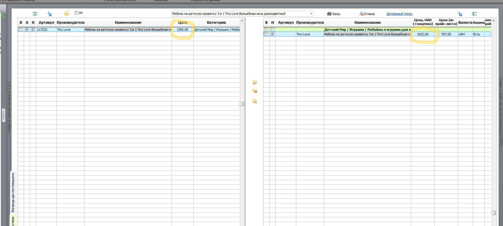

подскажите ,начались проблемы с прайсом ,не корректная пакетная обработка(частично обновляет наличие-цены ,частично игнорирует)
пример во вложении
спасибо
2014-06-23 10-17-36 Скриншот экрана.png (49.7 КБ) 5634 просмотра
lizache
Сообщения: 189
Зарегистрирован: 06 июн 2013 16:45
та же проблема!

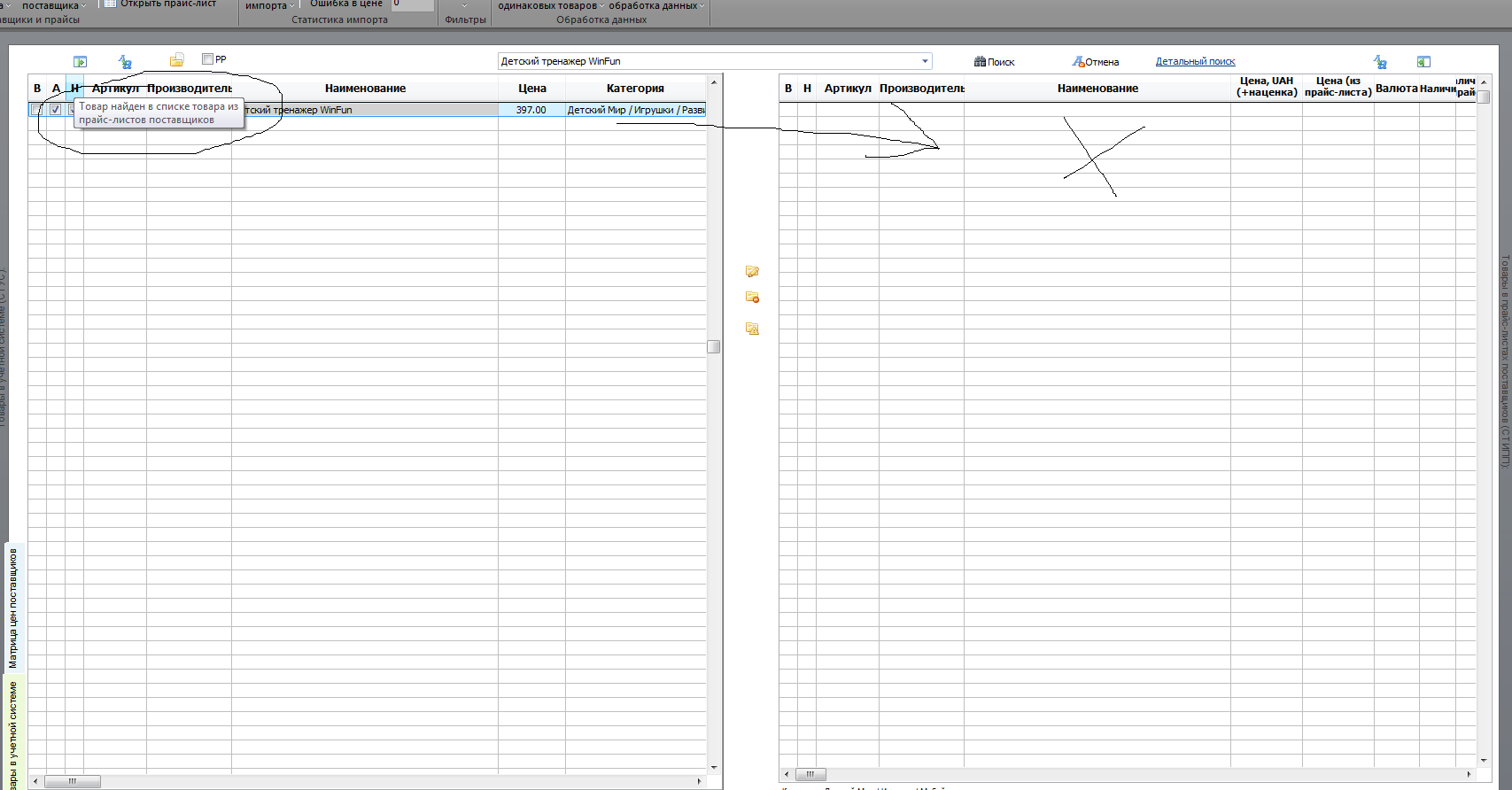

vit.shulga
Сообщения: 74
Зарегистрирован: 12 апр 2014 14:41
второй пример,
в прайсе нет,после пакет обработки якобы находить у поставщика и есть
2014-06-23 10-25-45 Скриншот экрана.png (89.92 КБ) 5632 просмотра
Sancho.smadshop
Сообщения: 253
второй пример, в прайсе нет,после пакет обработки якобы находить у поставщика и есть
Правый клик - показать сопоставленный товар СТИПП. Возможно в СТИПП он написан по другому, вижу у Вас заполнена строка поиска...
Sancho.smadshop
Сообщения: 253
Правый клик - информация - история наценки товара... что там? Возможно установлена Спец цена.. Откройте товары всех поставщиков и выполните повторную пакетную обработку..
