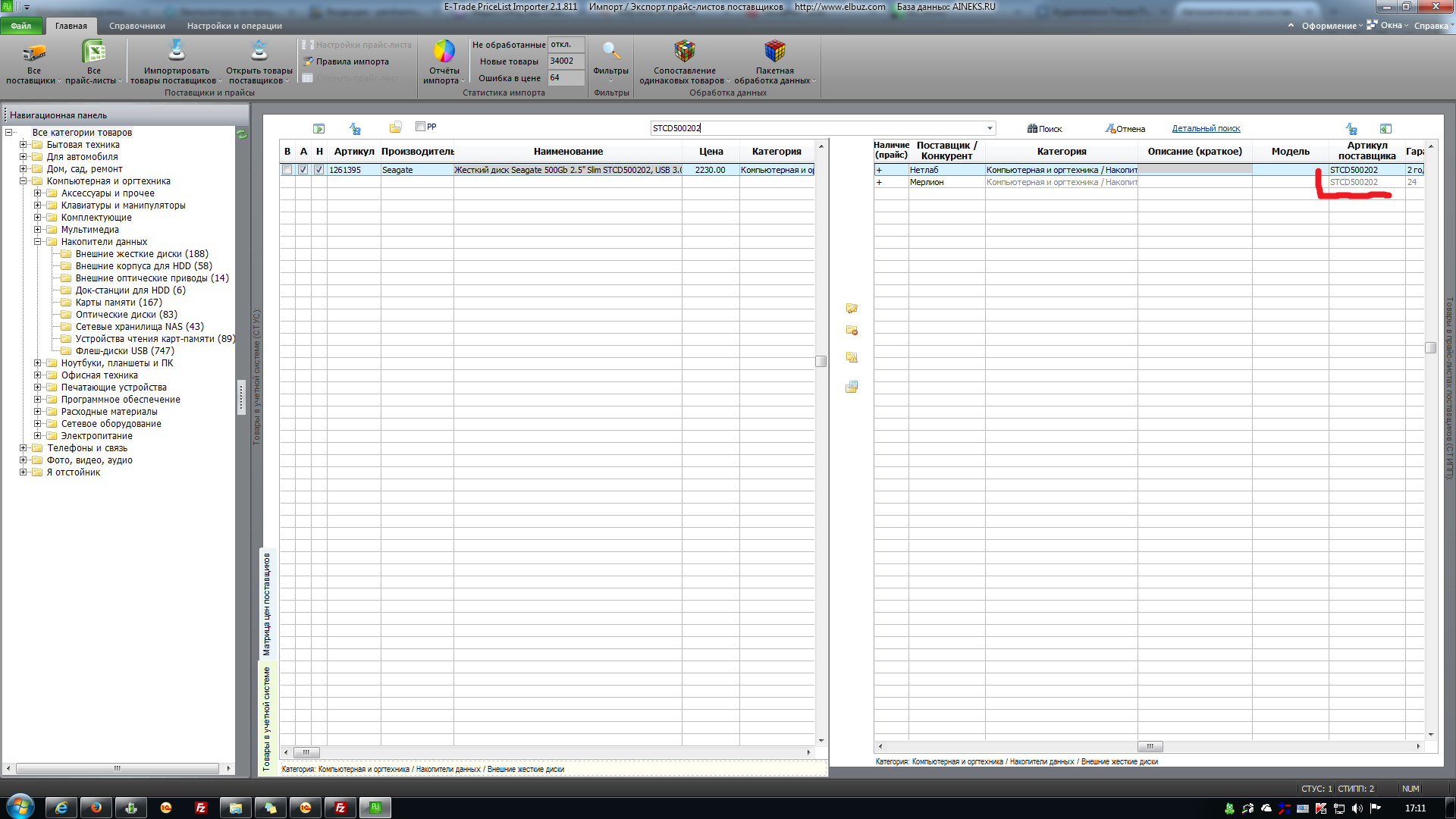

Как видно на скриншоте, не сопоставляет.
- артикул поставщика.png (233.63 КБ) 6932 просмотра

"артикул производителя" между стус и стипп одинаковый, скриншот см.выше, был вложен в сообщении ранее.

Кроме скриншота с "артикулом поставщика" нет от Вас скриншотовpershanin писал(а):"артикул производителя" между стус и стипп одинаковый, скриншот см.выше, был вложен в сообщении ранее.
