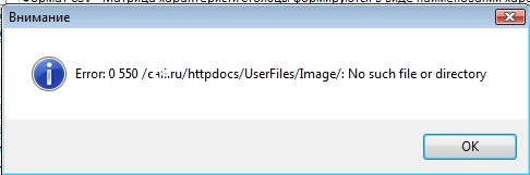

При выгрузке фото на сайт возникает ошибка
Рекомендации по настройке выполнил http://elbuz.com/ETradeDocs/CC/index.html
Как понял неправильно указан путь к файлу.
Какой путь указать?
Тот что указан в документации пробовал, результат тот же.
В чем может быть причина?

Зайти в папку через ftp клиент и проверить ее полный путь, которые будет отображаться в ftp клиенте.
Прописать этот путь в настройках экспорта фото.

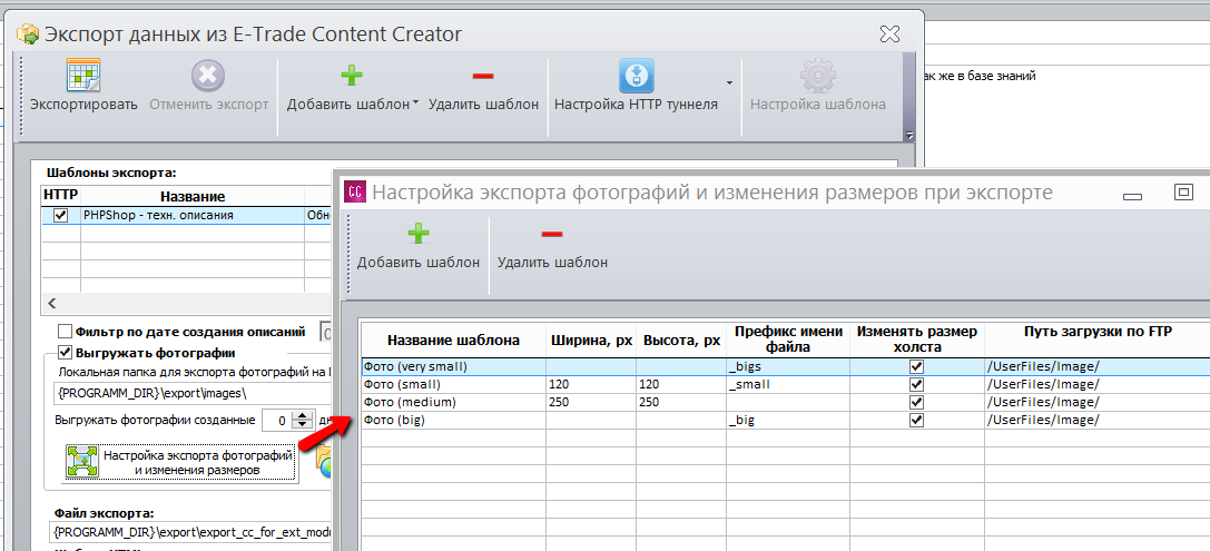

Путь поправил, фото к товару удалось загрузить. На сайте отображаются.
Путь к фото(на конкрет. примере) имеет вид:
/UserFiles/Image/p2634_25_rochas_aquawoman_30ml_zhenskaya_tualetnaya_voda_small.jpg
/UserFiles/Image/p2634_25_rochas_aquawoman_30ml_zhenskaya_tualetnaya_voda.jpg

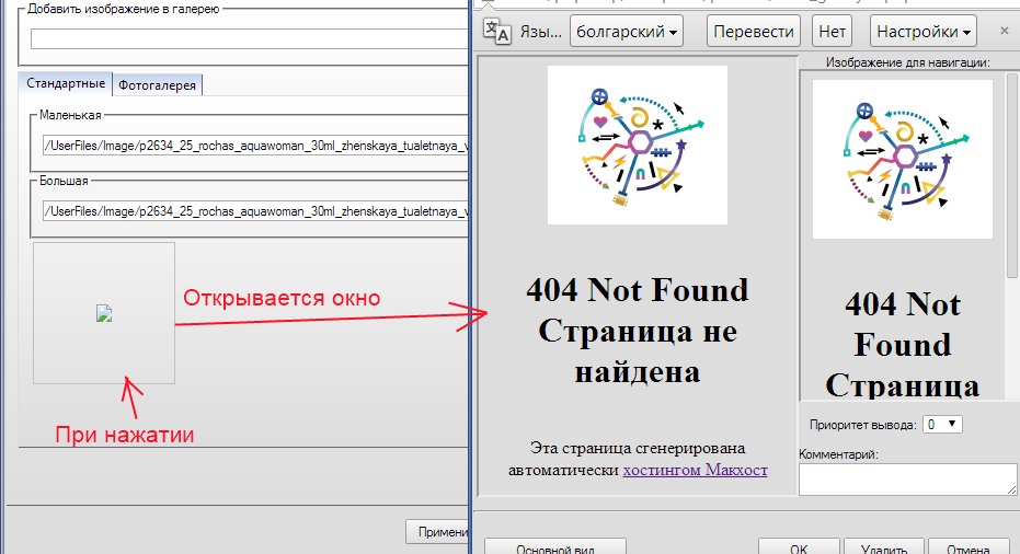

НО в окне редактирования товара в админ панели фото не отображается(скрин).
В чем может быть проблема?

Проверить чтобы были настройки по умолчанию
Без изменений, по прежнему в окне редактирования товара в админ панели фото не отображается.

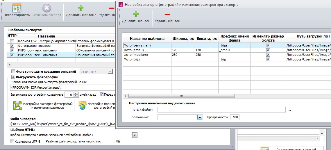

Окно настройки экспорта фото

Проблема был в том, что В БД сайта, в поле которое хранит название файла с фото стоит ограничение на 64 символа, а из СС выгружаются имена файлов более 64 символов.
Расширили поле в БД сайта до 255 символов, фото начались отображаться.
