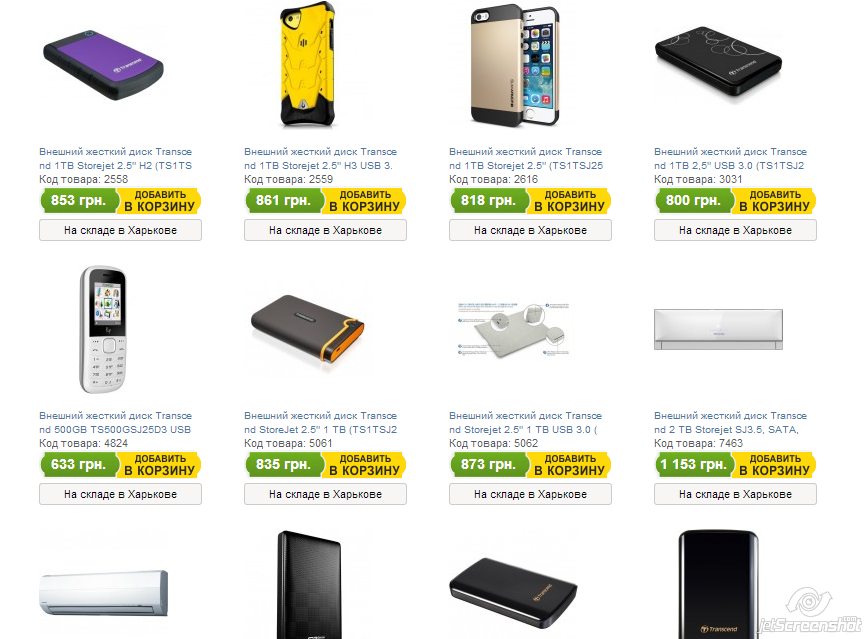

Возникла проблема. После добавления наполнения товара через E-Trade Content Creator , делаем выгрузку товара. После этого на сайте товары и их описания перепутаны местами. Т.е. на телефоне - описание кондиционера. Или на утюгах описание кардридеров. Товар портиться выборочно, практически после каждой выгрузки.
И такое происходит не только с товарами который только добавили, а с теми что уже был правльный (или исправленный вручную), но после выгрузки там оказываеться совершенно не то что нужно!
Предыдущая база была утеряна, создана новая. Выгрузку делаем только при включенном фильтре по дате созданных описаний
Контент выгружается не туда
- Скриншот результата того что получилось на сайте
- 20140325-sh94-89kb.jpg (89.58 КБ) 4601 просмотр

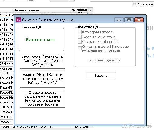

я понял, но у меня галочку эти не доступны, даже при создании новой БД
- 20140325-oud9-50kb.jpg (50.53 КБ) 4592 просмотра
Это необходимо делать в E-Trade PriceList Importer.
