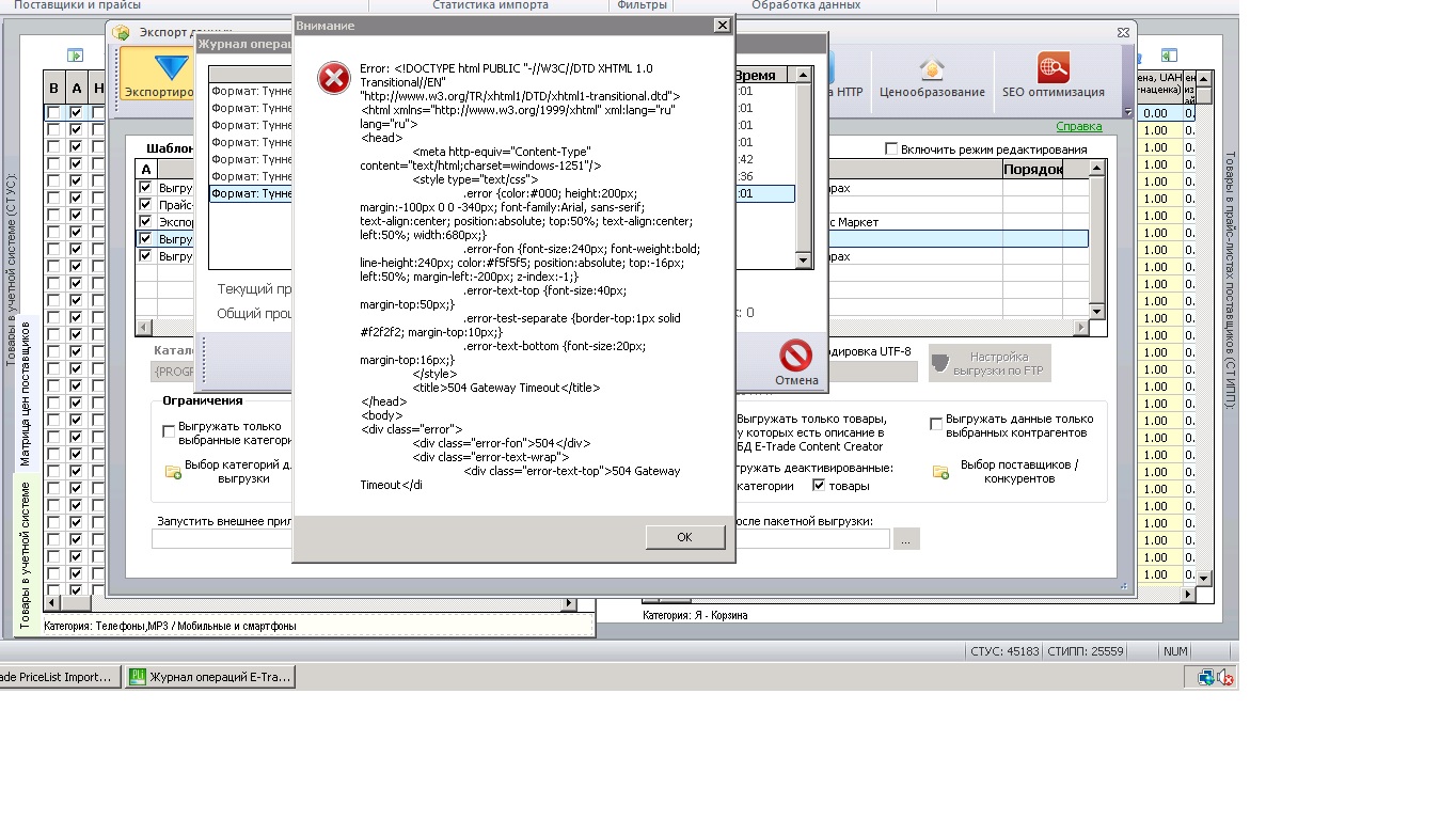

Вот есть скрин ошибки которая выскакивает при выгрузке , но это скорее всего к этой проблеме отношения не имеет . Так как эта ошибка выскакивала и раньше до появления этой проблемы , за одно буду благодарен если скажете что она означает
Данная Ошибка: 504 Gateway Time-out (502 Bad Gateway), как и многие другие ответы на вопросы осветлены в документации.

e-special писал(а):Данная Ошибка: 504 Gateway Time-out (502 Bad Gateway), как и многие другие ответы на вопросы осветлены в документации.
Так эта ошибка имеет какое то отношение к тому что я расписал до скриншота ?
тут проблема именно в отдельно взятом поставщике и не желании программы реагировать при пакетной обработке на этого поставщика
Ошибка не имеет отношения к тексту.
