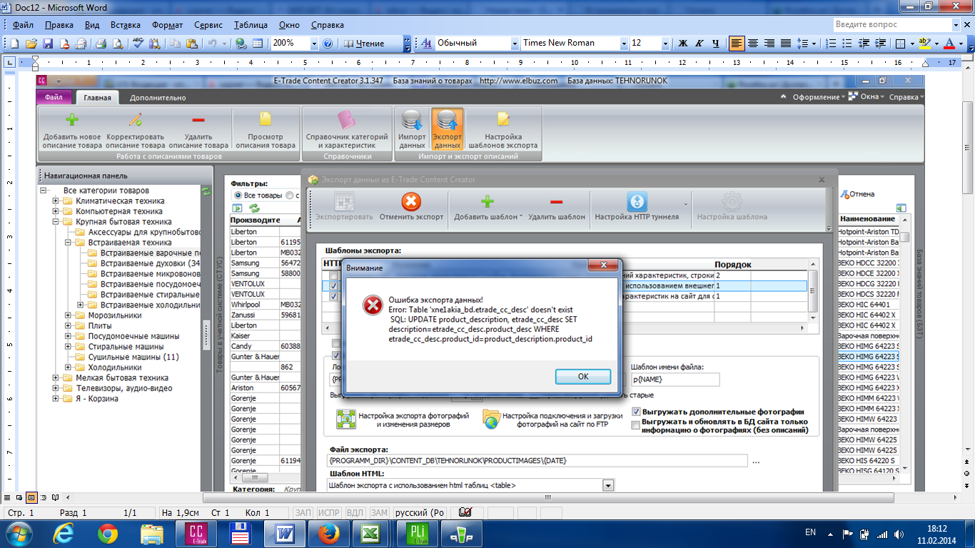

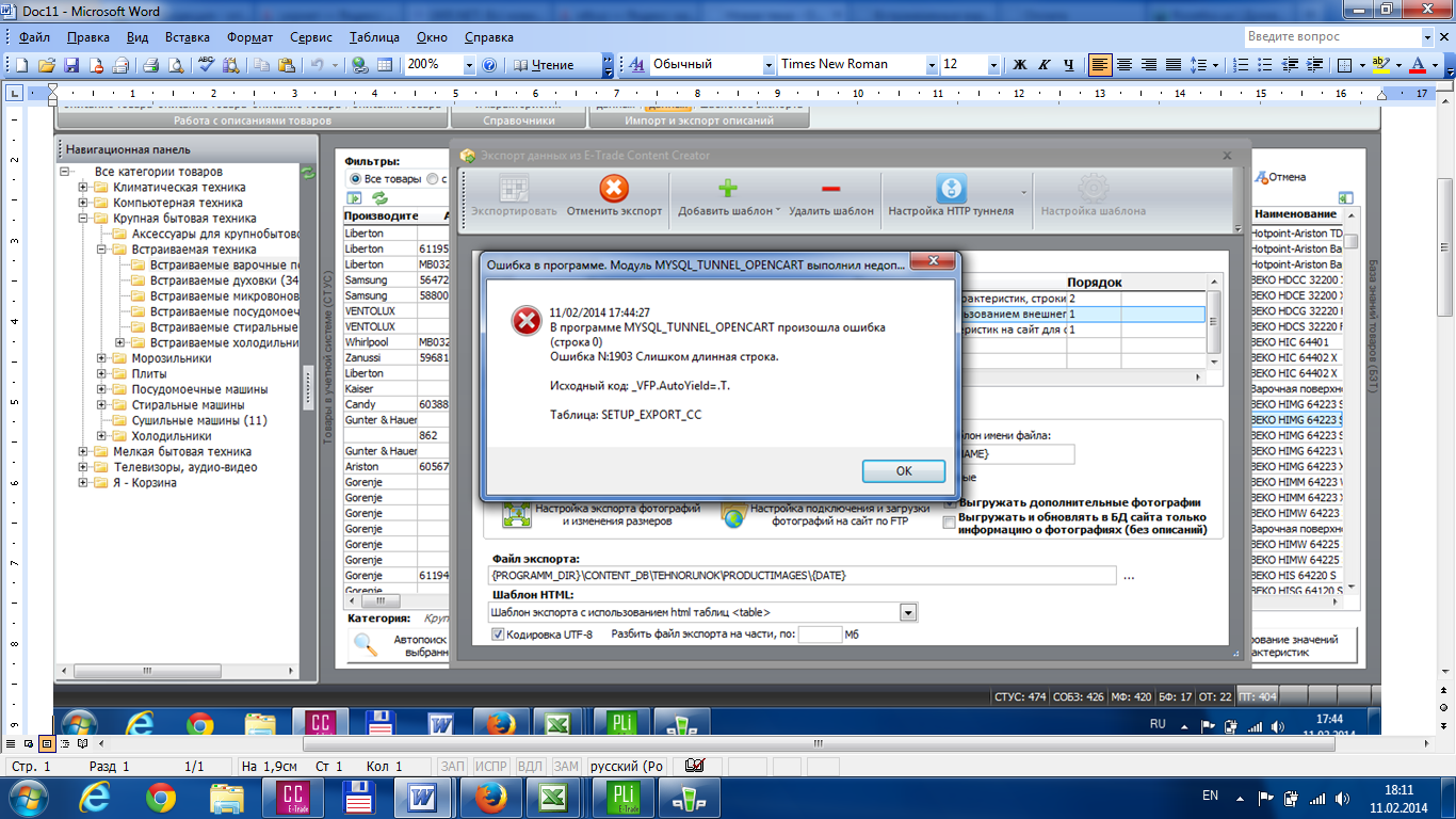

Помогите установить причину ошибок при экспорте данных.
Скриншоты с ошибками прикреплены
Второе окно с ошибкой в процессе экспорта
Первое окно с ошибкой в процессе экспорта

Данная ошибка не появляется, в связи с тем, что появляется другая, которая говорит о том, что место на хостинге закончилось. Чтобы проверить Вашу ошибку нужно освободить место.

Проблема в том, что у Вас путь и имя файла заданы не по умолчанию, из-за этого ошибка http://screencast.com/t/iDM9svLX
Пропишите как было
{PROGRAMM_DIR}\export\export_cc_for_OpenCart_{BASE_NAME}_{DATE}.csv

Путь прописали как вы по рекомендовали и проблема была решена.
Спасибо!!!
