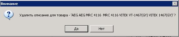

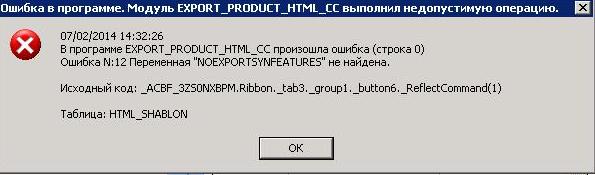

Постоянно вылезает ошибка скрин 1 (при экспорте), когда меняеш описание выдаёт скрин 2, то что на сайте не всегда сходится с программой. На некоторых товарах не получается удалить старую картинку.
- ошибка 2.JPG (12.01 КБ) 6387 просмотров
- ошибка 1.JPG (22.4 КБ) 6387 просмотров
Причины подобных ошибок могут заключаться в том, что во время обновления программы были открыты ПО серии E-Trade.
Вам необходимо:
Закрыть все ПО серии E-Trade.
Открыть сначала PLI, принять обновления(если они доступны), открыть БД в которой Вы работаете.
После этого корректно установятся обновления для PLI и для БД в которой вы работаете.
Закрыть PLI. Открыть СС и установить обновления(если они доступны), затем открыть БД СС для установки обновлений в саму БД.
После такой процедуру можно считать, что обновления установлены корректно.
Стоит заметить, что иногда обновления в PLI могут касаться БД в СС и наоборот.
По-этому мы рекомендуем использовать такой порядок обновления программ и БД, для того чтобы все обновления из ПО серии E-Trade стали во все рабочие БД при монопольном запуске БД.
Вам необходимо:
