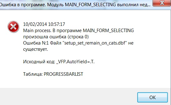

При импорте товаров и пакетной обработке появляются ошибки. На результат работы вроде бы не влияют. Как устранить данную проблему?

Уточните, ошибка появляется при импорте определенного прайс-листа? или пакетной обработке?

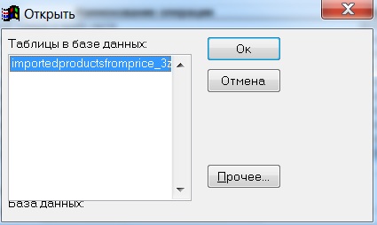

e-special писал(а):Уточните, ошибка появляется при импорте определенного прайс-листа? или пакетной обработке?
В базе 4 прайса. Ошибка возникает при импорте товара поставщика. На 3х прайслистах ошибка с первой картинки, на 4ом ошибки с обоих картинок.
